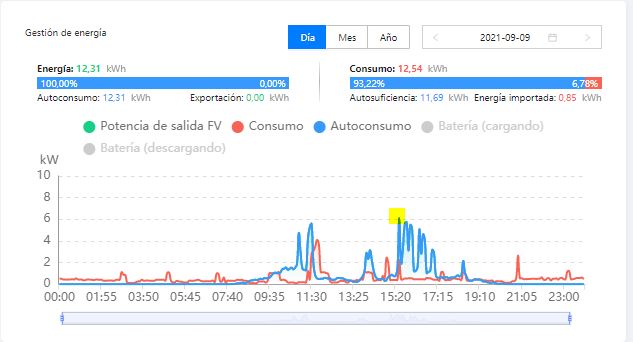

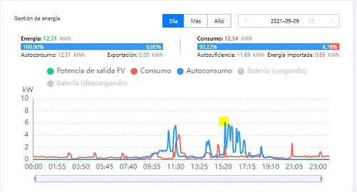

    Hola a todos:
    Evidentemente una producción sostenida de varias horas creo que no es posible, pero picos de minutos que superan ampliamente los kWp yo los he tenido sin necesidad de la asistencia planetaria. La circunstancia suele ocurrir en periodos nublados y de temperatura baja, cuando el sol asoma entre las nubes. Las placas están fresquitas porque llevan un rato sin recibir el sol y cuando lo reciben dan un rendimiento superior al teórico, no por milagro si no porque el kWp esta calculado a una temperatura superior a la que tienen las placas en ese momento, dado que a menor temperatura las placas dan más rendimiento.
    Mi instalación tiene 5,2 kWp y he llegado a ver picos de 6 kWp.
    6,11kWp el marcado en la figura
    Editado: Quizás dar el valor de los picos como kWp no sea correcto, dejémoslo en kW.
    Segunda edición: No estoy muy fino esta mañana: Mi instalación es de 5,4 kWp para ser precisos, 12 placas de 450 Wp.

    Cierto, en días fríos y nublados hay picos de tensión que incluso pueden cargarse un mppt.
    Pero durán na y menos.
