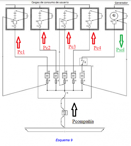

    Buenas a todos,
    Aunque llevo un tiempo ya leyendo por estos foros, esta es la primera vez (de muchas) que me lanzo a plantearos una cuestión en la que tengo mis dudas:
    Como especifico en el título del post, se trata de una instalación de autoconsumo compartido en una comunidad de vecinos, donde la salida de CA del inversor, pasa por las preceptivas protecciones y sigue hasta el contador del autoconsumo, ubicado en la centralización de contadores del edificio. Aguas arriba de los contadores, se encuentran los fusibles de protección del contador, conectados al embarrado general, y por último la LGA (común para todos los contadores).
    En esta última parte, es donde me surgen mis dudas:
    -Se entiende que la sección de la LGA es suficiente para poder inyectar a la red la corriente generada por el autoconsumo.
    -¿qué pasaría en el supuesto caso de que todas las viviendas demandaran instantáneamente toda la potencia contratada coincidiendo con una generación máxima del autoconsumo?
    -¿Puede haber dos flujos de corriente en sentidos opuestos a través de la LGA instantáneamente? (Consumo+inyección).
    -¿Cuál sería la situación más desfavorable respecto a los consumos, para la corriente máxima admisible por la LGA?
    Espero haber expresado bien mis dudas.
    Gracias de antemano!

    La potencia real que pasa por cualquier cable es única, no pasa en los dos sentido a la vez. Si haces un cálculo teórico y tienes una potencia teórica en un sentido y otra en otro, la real que pasa por el cable es el resultado de la resta en el sentido de la mayor de las dos

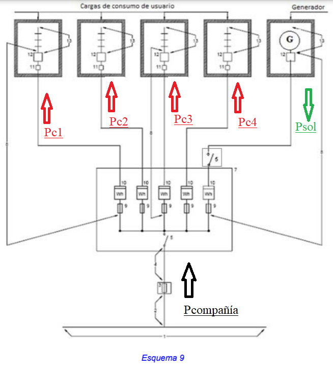

    Si no hay ninguna carga entre el inversor y el contador de autoconsumo
    Pconsumo=Pc1+Pc2+Pc3+Pc4
    Psuministrada=Pcompañía+Psol
    Pembarraddo=Pconsumo=Psuministrada
    La potencia de consumo de cualquier vivienda por cada DI no se ve afectada por la potencia solar. Lo que si es cierto es que parte de esa potencia la aporta el inversor solar y parte la red de compañía
    En el caso de tener cargas entre el inversor y el contador de autoconsumo (consumo ascensor, luces comunidad, etc) la potencia en el embarrado sería
    Pembarrado=Pconsumo-Pconsumo comunidad
    ya que esa potencia se consumiría antes de llegar al embarrado
    Psol=Psol generada-Pconsumo comunidad
    Fíjate que la Pconsumo comunidad puede ser mayor que Psol generada (por la noche seguro) y la red de compañía suministraría la potencia que falta

    Ahora sí 2j_ ! Perfectamente entendido. Muchas gracias por tu tiempo.
