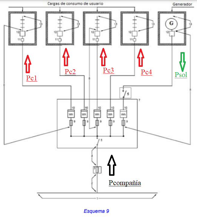

Buenas a todos,
Aunque llevo un tiempo ya leyendo por estos foros, esta es la primera vez (de muchas) que me lanzo a plantearos una cuestión en la que tengo mis dudas:
Como especifico en el título del post, se trata de una instalación de autoconsumo compartido en una comunidad de vecinos, donde la salida de CA del inversor, pasa por las preceptivas protecciones y sigue hasta el contador del autoconsumo, ubicado en la centralización de contadores del edificio. Aguas arriba de los contadores, se encuentran los fusibles de protección del contador, conectados al embarrado general, y por último la LGA (común para todos los contadores).
En esta última parte, es donde me surgen mis dudas:
-Se entiende que la sección de la LGA es suficiente para poder inyectar a la red la corriente generada por el autoconsumo.
-¿qué pasaría en el supuesto caso de que todas las viviendas demandaran instantáneamente toda la potencia contratada coincidiendo con una generación máxima del autoconsumo?
-¿Puede haber dos flujos de corriente en sentidos opuestos a través de la LGA instantáneamente? (Consumo+inyección).
-¿Cuál sería la situación más desfavorable respecto a los consumos, para la corriente máxima admisible por la LGA?
Espero haber expresado bien mis dudas.
Gracias de antemano!
Re: Autoconsumo compartido conexión LGA
La potencia real que pasa por cualquier cable es única, no pasa en los dos sentido a la vez. Si haces un cálculo teórico y tienes una potencia teórica en un sentido y otra en otro, la real que pasa por el cable es el resultado de la resta en el sentido de la mayor de las dos

He comprendido el cálculo, pero no me queda claro el concepto que expones. Poniendo un ejemplo para verlo mejor:
Por un lado, disponemos de una centralización de contadores, con 5 derivaciones individuales, demandando a plena carga unos 3,5kw por usuario, 5x3,5=17,5kw de potencia, unos 25 A por cada fase del embarrado trifásico de la centralización (que va hacia las viviendas). Por otro lado, una instalación de PV en la cubierta, suponiendo que en ese mismo instante anterior está generando 15kW, que van al contador de autoconsumo compartido (dirección red de distribución). De tu explicación deduzco que 17,5-15=2,5kW, por el embarrado trifásico de la centralización circularían 3,61 A por fase. ¿Es correcta mi suposición?

Si no hay ninguna carga entre el inversor y el contador de autoconsumo
Pconsumo=Pc1+Pc2+Pc3+Pc4
Psuministrada=Pcompañía+Psol
Pembarraddo=Pconsumo=Psuministrada
La potencia de consumo de cualquier vivienda por cada DI no se ve afectada por la potencia solar. Lo que si es cierto es que parte de esa potencia la aporta el inversor solar y parte la red de compañía
Archivo adjunto 26124
En el caso de tener cargas entre el inversor y el contador de autoconsumo (consumo ascensor, luces comunidad, etc) la potencia en el embarrado sería
Pembarrado=Pconsumo-Pconsumo comunidad
ya que esa potencia se consumiría antes de llegar al embarrado
Psol=Psol generada-Pconsumo comunidad
Fíjate que la Pconsumo comunidad puede ser mayor que Psol generada (por la noche seguro) y la red de compañía suministraría la potencia que falta

Ahora sí 2j_ ! Perfectamente entendido. Muchas gracias por tu tiempo.
