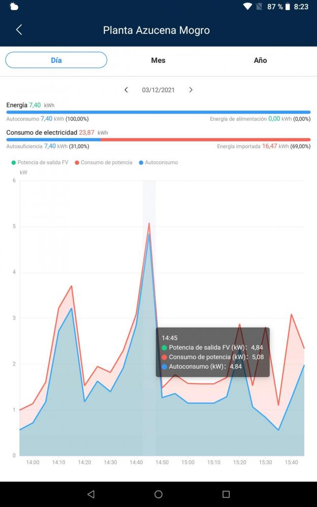

    Me voy a explicar mejor con un ejemplo, ayer hablas 3 de la tarde salió un poco el sol y salían de la planta más de 4 kW, pues se consumían 100 watios más, cuando únicamente había dos televisores y un ordenador encendidos.
    Las curvas de producción/consumo son paralelas, lo que es, cuando menos, curioso

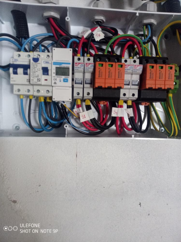

    Predeterminado Re: Mosqueo con producción/consumo
    Buenos días anjana13 te pongo una foto de mis consumos y producción con 8placas de 415 algo no tienes bien los expertos te dirán algo más que yo que como tú lo que se lo he aprendido en este foro
    Enviado desde mi CPH2065 mediante Tapatalk

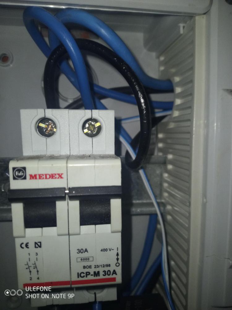

    Vamos a ver qué no es necesario una ingeniería. Del meter sale un par de cablecillo que llegan como una arandela gorda que abraza un cable gordo.
    Eso es el toroide.
    El cable gordo debería ser la fase que entra en tu casa de la calle. Mira si es así
    Si no, cambialo a la fase que entra de la calle. No hay error posible porque es uno de los dos cables gordo que entran. Creo que el azul, pero en el fondo da igual.
    O puede que el toroide este al revés. Si es así abre el anillo, es súper fácil con un destornillador. Y ponlo al revés.
    Debería funcionar y empezar a ver la app cosas coherentes.

    A ver. Creo que los estás poniendo a la salida.
    Tienes que ponerlos en los que entran en casa. Antes de ese cacharro.

    Te pongo fotos de la lectura que me daba cuando lo tenía como me lo había dejado el instalador (cable marcado con cinta de rayas) y de la parte de arriba de los automáticos.
    Mosqueo con producción/consumo-screenshot_2021-12-04-08-23-19.jpg
    Mosqueo con producción/consumo-img_20211204_115032_387.jpg
    Mosqueo con producción/consumo-img_20211205_072408_860.jpg
    En la gráfica, en el momento señalado, es cuando solo había puestas dos televisiones y un ordenador

    Mejor que pongas una foto del cuadro general, y te decimos donde colocar la pinza. Tiene que ir en la entrada a la vivienda desde el contador de la calle, en el cable negro.
    Por lo que parece lo tenías puesto en el cable que viene del inversor.
    No está bien (la grafica). Como dice el compañero lo tienes puesto en los cables que van al inversor o a la casa desde él.
    Tienes que ponerlo en el negro de arriba, el que se conecta donde pone "medex" en rojo. Eso es el ICP (que, por cierto ya no hace falta tener). Tienes una burrada de potencia contratada, no?
    Verás que diferencia. Ojo porque puedes ponerlo en dos posiciones. Prueba.

    Muchísimas gracias a todos, parece que hemos ( habéis) dado con la tecla.
    Es me confundía el cable fino que creía que iba al medidor y cómo va por el tubo de arriba...
