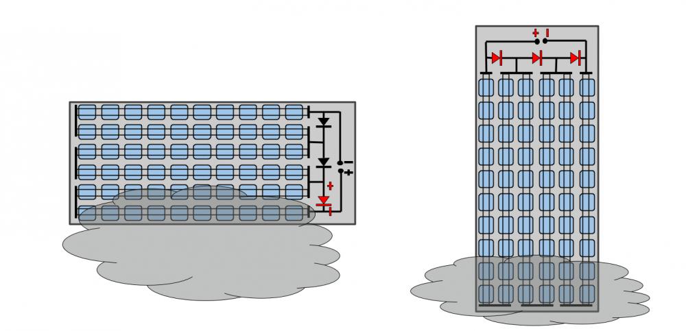

    Gracias por vuestras respuestas. Lo que sigo sin tener claro es si cuando a un panel le da la sombra, ¿baja la tension o la intensidad? Porque si lo que baja es la intensidad y no la tension con 5 placas a 120 v llego.

    Recuerda que los paneles tienen protección con diodos de derivación (bypass) para que en caso de que el panel esté en sombra no consuma potencia en vez de generarla. Los diodos "puentean" la cadena(string) de celdas sombreadas y dejan pasar la corriente. En el caso peor el panel no aporta tensión Vpanel=0 y Ppanel=0, y deja pasar la corriente de los demás paneles en serie
    Duda sobre voltaje de arranque del inversor y el voltaje de las placas-modulofotovoltaico-sombra.jpg
    https://automatismoindustrial.com/cu...-fotovoltaico/

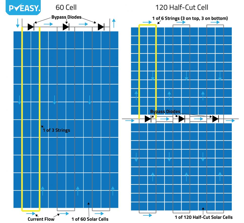

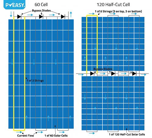

    Tienes paneles de célula partida con 6 cadenas (string) de celdas para minimizar el efecto de sombras parciales y funcionar al 50% en vez de a 0%
    Duda sobre voltaje de arranque del inversor y el voltaje de las placas-standard-vs-hc-comparison-diagram-01.jpg
