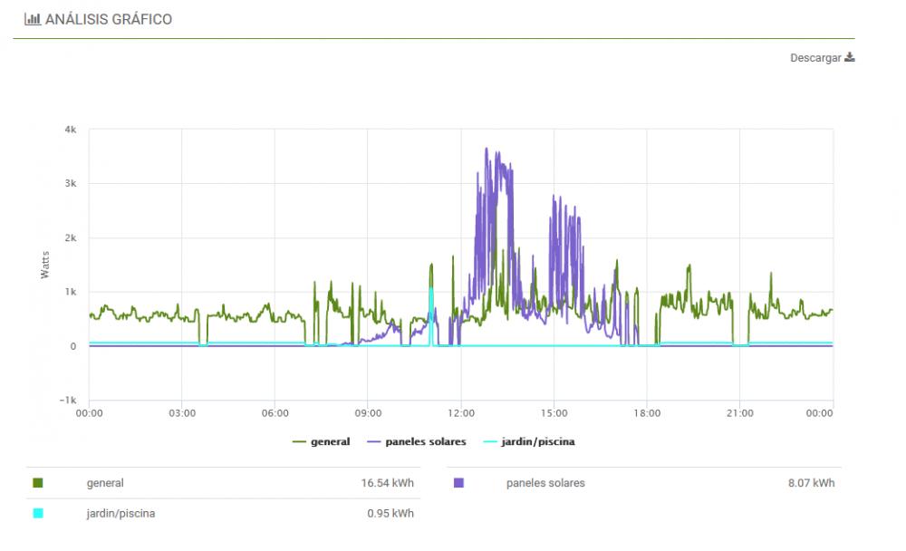

Buenos días:
He hecho una consulta al servicio técnico de SMA (inversor) sobre unas gráficas extrañas que porporciona su app (altibajos injustificados en la producción solar) y tras monitorizar en remoto el inversor me comentan que puede tratarse de: o un fallo de comunicaciones con el inversor o un posible fallo "en el lado de la alterna", que no es un fallo del inversor.
Alguien sabe a qué pueden referirse con lo del "posible fallo en el lado de la alterna". Me han dicho que contacte con el instalador y que se lo comente; así lo he hecho, pero me parece que éste sabe menos de instalaciones que yo.....
Gracias por vuestra ayuda.

Puede ser que el inversor corte la salida,porque detecte una sobretension en el lado de AC, te pasa cuando inyectas?

Si....por lo que veo en las gráficas, se produce cuando mi producción es mayor que mi consumo, es decir, estoy inyectando a la red.... ¿es normal?

Si hay bastante distancia entre la salida del Inversor y el punto donde inyectas y la sección del cable de AC no tiene la suficiente sección para la potencia que inyectas, puede ser que tengas una caída de tensión grande que te provoque una sobretensión en la línea. Que potencia y sección de cable de AC tienes? Cuantos metros hay desde el inversor hasta el punto de inyección?

Desde el inversor al punto de inyección puede haber unos 4 metros. Y el cable tiene unos 4,8 mm de diametro (o sea unos 10 mm de sección)
Perdona, en la medida del cable he incluido el plastico que lo recubre, por lo que el diametro real debe ser de unos 3,5 mm y su sección de 8 mm.

Pues en un principio no deberías tener problemas, por este motivo, igual es que en la red exterior hay algo que no es capaz de absorver tú energía vertida (fin de línea, mucha tensión en la fase donde inyectas, etc)

Gracias por tus respuestas Jonandiaz. Además de lo raro que se vea en los gráficos (en ocasiones, no siempre, parece el electrocardiograma de un loco), ¿es para preocuparse? ¿se puede estropear el inversor? ¿Insisto al instalador para que lo revise?, aunque ya lo he hecho y como he comentado anteriormente, me parece que tiene menos idea que yo.....Gracias de nuevo

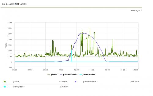

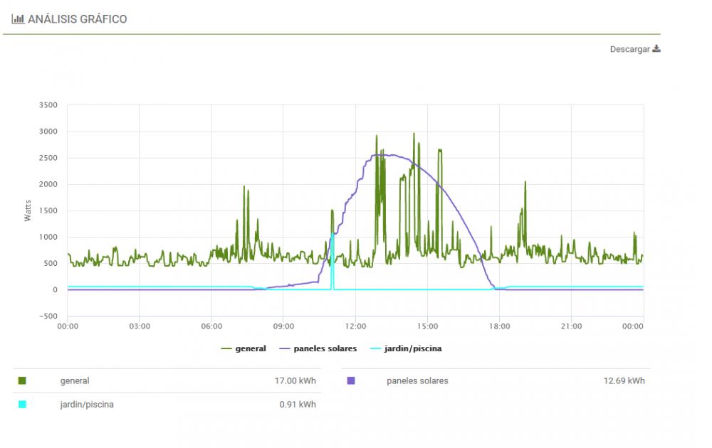

Puedes subir foto?

En los días que tengas esos picos, vigila la tensión que viene de la red a ver que valores te da. te pasa mucho?
No es problema con el wifi desde luego. Tampoco parece caida de tensión de inversor a red por los datos que das ya que la distancia es corta.

Hola de nuevo: No soy experto en estas cosas; lo digo porque no os sorprendais con las preguntas que hago: ¿como vigilo la tensión que viene de la red? ¿Como tengo que medirlo?Estos gráficos los veo "a toro pasado", es decir cuando ya se han producido los hechos....¿hay alguna forma de tener registrada en todo momento la tensión de la red?....Gracias de todos modos por vuestra ayuda....

Tu inversor no tiene posibilidad de ver una gráfica con tensionrs de AC, DC, kWh? No puedes entrar al inversor i ver la tensión en AC al momento? Podrías a través de la app de la distribuidora, al acceder a una lectura puntual.

Hola: Desde la App del inversor no puedo ver casi nada; solo tengo autorización como usuario. Sí que he podido ver en un log que he conseguido, que en esos momentos de caída, el inversor tiene registrados dos mensajes que me llaman la atención: "Sobretensión de red (valor puntual) (101)", y el otro mensaje es: "Fase(s) o conductor neutro no conectados (1302)". La aplicación de la distribuidora, que es I-DE Iberdrola, no funciona....llevo casi 6 meses intentando acceder al contador en tiempo real y no puedo conseguirlo. Les he abierto una incidencia y dicen que están trabajando en ello (6 meses......) en fin, que entre instalador, distribuidora, comercializadora, etc. estoy desesperado porque no sé si la instalación funciona bien o no........

Seguramente estés a final de línea del trafo de tu zona y hay días que en la red existen pequeñas sobretensiones. Mira a ver si el instalador te puede modificar un poco las protecciones del inversor y comunícalo a I-DE para que revisen la red y si es posible que te cambien de fase del trenzado por una que lleve menos tensión.
