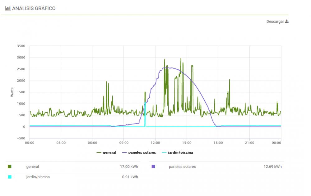

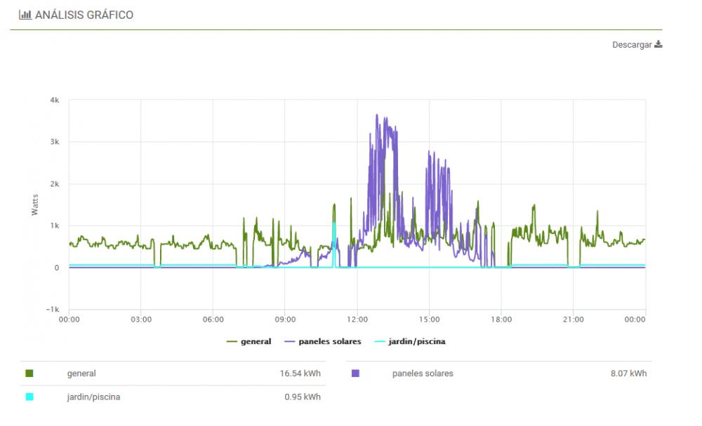

Aquí te dejo dos:
Una de un día normal, y la otra de un día en el que se comporta de manera errática (no es que haya nubes y se vaya y venga el sol)...

Buenos días,
En los días que tengas esos picos, vigila la tensión que viene de la red a ver que valores te da. te pasa mucho?
No es problema con el wifi desde luego. Tampoco parece caida de tensión de inversor a red por los datos que das ya que la distancia es corta.

Hola: Desde la App del inversor no puedo ver casi nada; solo tengo autorización como usuario. Sí que he podido ver en un log que he conseguido, que en esos momentos de caída, el inversor tiene registrados dos mensajes que me llaman la atención: "Sobretensión de red (valor puntual) (101)", y el otro mensaje es: "Fase(s) o conductor neutro no conectados (1302)". La aplicación de la distribuidora, que es I-DE Iberdrola, no funciona....llevo casi 6 meses intentando acceder al contador en tiempo real y no puedo conseguirlo. Les he abierto una incidencia y dicen que están trabajando en ello (6 meses......) en fin, que entre instalador, distribuidora, comercializadora, etc. estoy desesperado porque no sé si la instalación funciona bien o no........
Re: Consulta a expertos
Seguramente estés a final de línea del trafo de tu zona y hay días que en la red existen pequeñas sobretensiones. Mira a ver si el instalador te puede modificar un poco las protecciones del inversor y comunícalo a I-DE para que revisen la red y si es posible que te cambien de fase del trenzado por una que lleve menos tensión.
