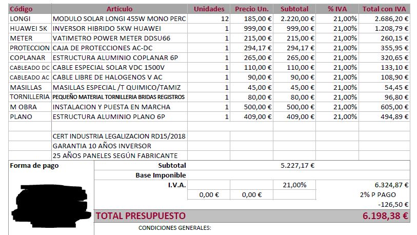

    Que opinais del siguiente presupuesto (en Cordoba)

    Predeterminado Re: Presupuesto fotovoltaica
    Cita Iniciado por Nauj80 Ver mensaje
Nombre: Captura.JPG
Visitas: 91
Tamaño: 109,3 KB
    para mí lo veo bastante bien. lo mismo que tengo instalado yo, salvo que lo mio son 14 placas risen plolicristalinas 144 celulas de 400w. instalación en setiembre del 2020 y fueron 7.500€.
