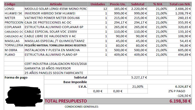

Parece algo elevado. Por 9 paneles sun power de 410w y el inversor de 3,68kw. Precio de 5313 €.
Busca algun que otro presupuesto por ahi.

Que opinais del siguiente presupuesto (en Cordoba)
Archivo adjunto 27158
Re: Presupuesto fotovoltaica
Nauj80
para mí lo veo bastante bien. lo mismo que tengo instalado yo, salvo que lo mio son 14 placas risen plolicristalinas 144 celulas de 400w. instalación en setiembre del 2020 y fueron 7.500€.
