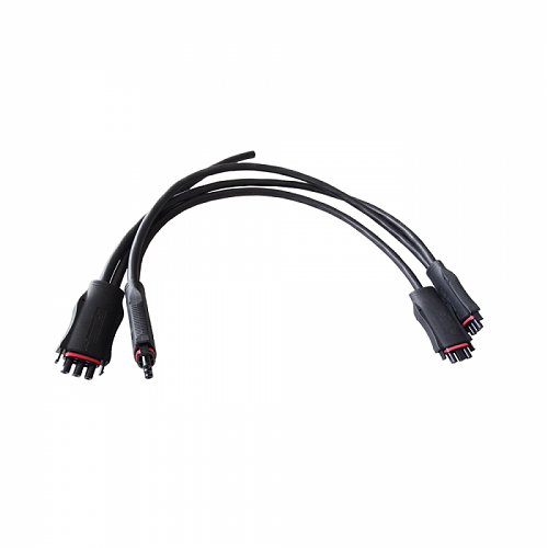

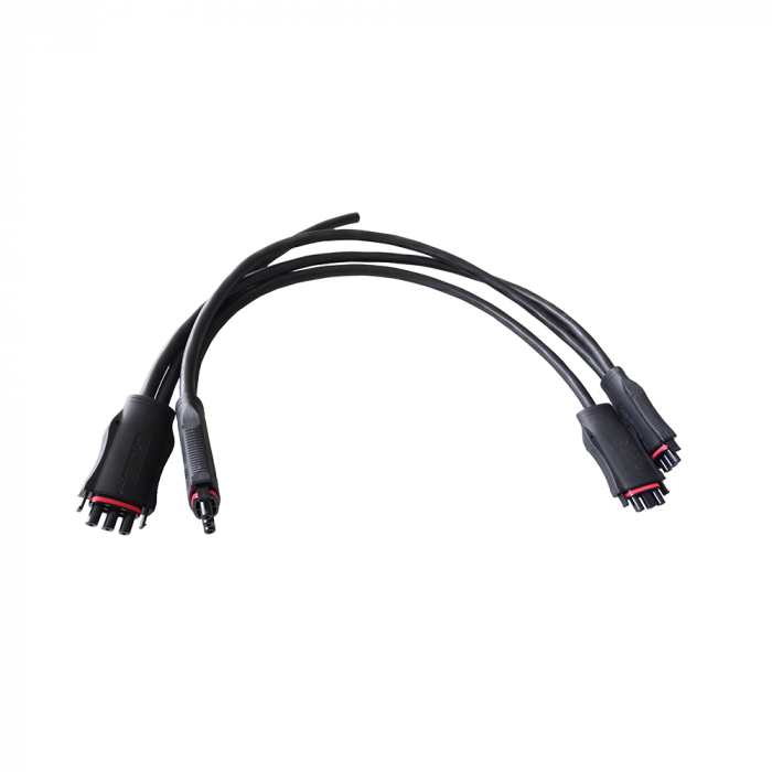

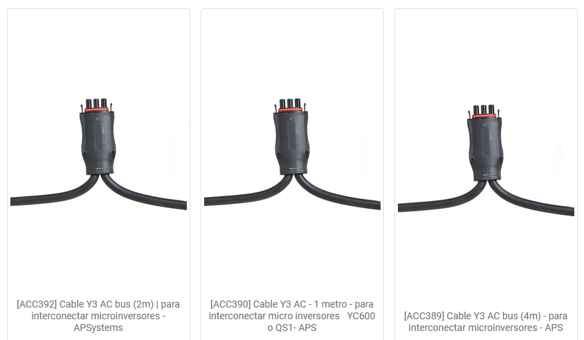

    No encuentro información específica de los 3 cables que veo que hay disponibles para la conexión de los Micros DS3 (YC600 o QS1).

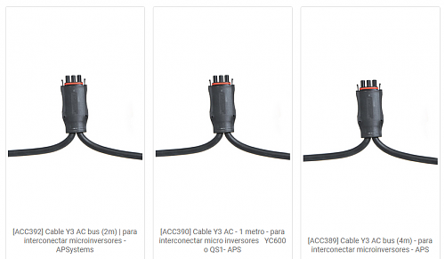

    Hay 3 referencias, que corresponden con longitudes de 1m. 2m. y 4m., pero por las imágenes que he encontrado en la red, no tengo claro si tienen un ramal o 2 de manguera (si del conector salen 2 mangueras), y si la longitud especificada es la total o la de cada tamo.
    o si por el contrario , están compuestos por un conector en un extremo, el tramo de manguera y el otro extremo libre (solo sale una manguera de l conector)
    La web de AP Systems no es de gran ayuda tampoco
    En definitiva, si alguien los ha visto físicamente, agradecería si puede aclarar la diferencia entre ellos.
    hay imágenes en la web totalmente contradictorias, con 1, 2 o 4 conectores y longitudes de cable muy diferentes

    Tienes diferentes versiones, según para qué lo quieras: conectar microinversor directamente a red, o interconectar varios microinversores.
    Mi QS1 y mi YC600 venían con cable de 1m.

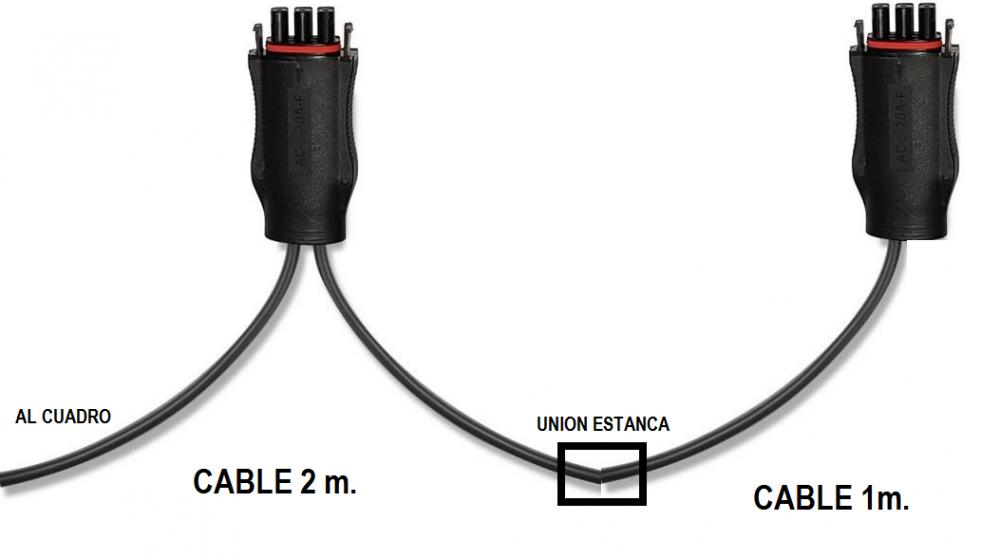

    Predeterminado Re: Cables de conexión Microinversores AP Systems

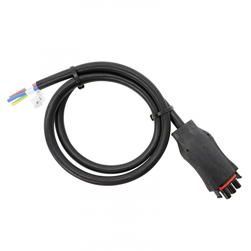

    Gracias por la respuesta Catariechu.
    en principio los Micros vienen sin cable de conexión y hay que comprar el que mas se adecue al montaje.
    Lo que pretendo averiguar es si para conectar 2 micros, necesito el cable de 1 m ( suponiendo que este es el que lleva 1 conector y una sola manguera que sale de él) para el último y un cable de 2 m. (suponiendo que este es el que lleva un conector del que salen dos mangueras, una para conectar al anterior y la otra para conectar a la derivacion que va hasta el cuadro y alli a las protecciones).
    Algo así:

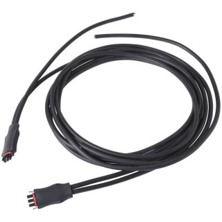

    Pudiste averiguar lo de los cables, yo tengo una duda parecida, resulta que compre material en holanda y dos unidades de cable AC.
    Me llego un cable de un tramo con tres conectores.
    Como pido este mismo cable en España ?

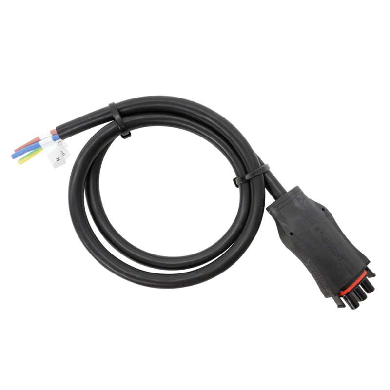

    Lo siento... parece ser un enigma.
    Lo único que te puedo asegurar es que pedí el cable de 1m. y me sirvieron un cable de1 metro de F,N y Protección de 2,5 mm2 de sección, con ún único conector.
    Como son los otros... ¿?¿?¿
    Hola, pues como te dije, yo tengo un cable sin cortes con tres conectores, cada conector separados 4m, contacte con una web española y me dijeron que si se les pide te lo mandan con los conectores que quieras sin cortarlo.
