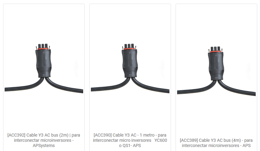

Cables de conexión Microinversores AP Systems
No encuentro información específica de los 3 cables que veo que hay disponibles para la conexión de los Micros DS3 (YC600 o QS1).
Archivo adjunto 25966

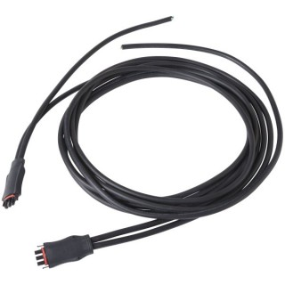

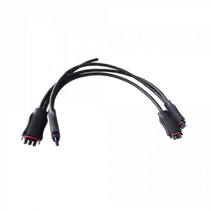

Hay 3 referencias, que corresponden con longitudes de 1m. 2m. y 4m., pero por las imágenes que he encontrado en la red, no tengo claro si tienen un ramal o 2 de manguera (si del conector salen 2 mangueras), y si la longitud especificada es la total o la de cada tamo.
o si por el contrario , están compuestos por un conector en un extremo, el tramo de manguera y el otro extremo libre (solo sale una manguera de l conector)
Archivo adjunto 25969
La web de AP Systems no es de gran ayuda tampoco
En definitiva, si alguien los ha visto físicamente, agradecería si puede aclarar la diferencia entre ellos.
hay imágenes en la web totalmente contradictorias, con 1, 2 o 4 conectores y longitudes de cable muy diferentes
Archivo adjunto 25970
Archivo adjunto 25971

Tienes diferentes versiones, según para qué lo quieras: conectar microinversor directamente a red, o interconectar varios microinversores.
Mi QS1 y mi YC600 venían con cable de 1m.

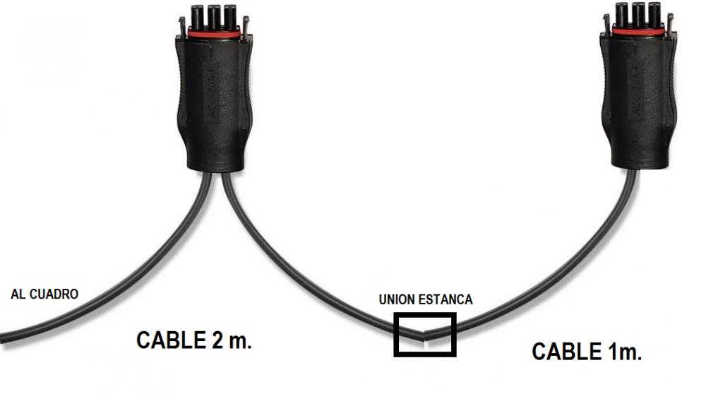

Lo que pretendo averiguar es si para conectar 2 micros, necesito el cable de 1 m ( suponiendo que este es el que lleva 1 conector y una sola manguera que sale de él) para el último y un cable de 2 m. (suponiendo que este es el que lleva un conector del que salen dos mangueras, una para conectar al anterior y la otra para conectar a la derivacion que va hasta el cuadro y alli a las protecciones).
Algo así:
Archivo adjunto 25972

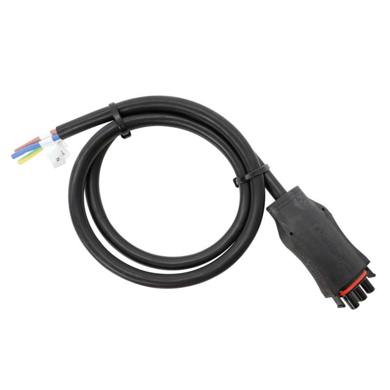

Lo único que te puedo asegurar es que pedí el cable de 1m. y me sirvieron un cable de1 metro de F,N y Protección de 2,5 mm2 de sección, con ún único conector.
Como son los otros... ¿?¿?¿
