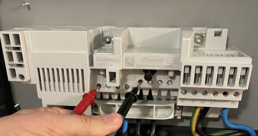

    He medido directamente en el Fronius, para así ver si llegaba y luego ir marcha atrás.

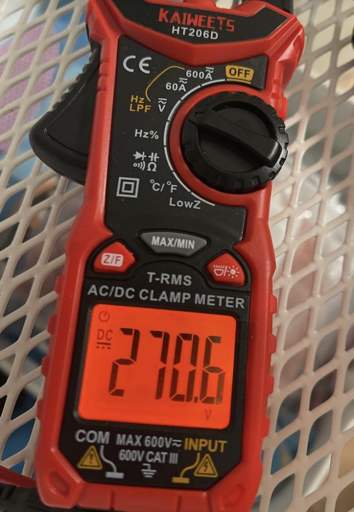

    Y este es el valor que tenía:

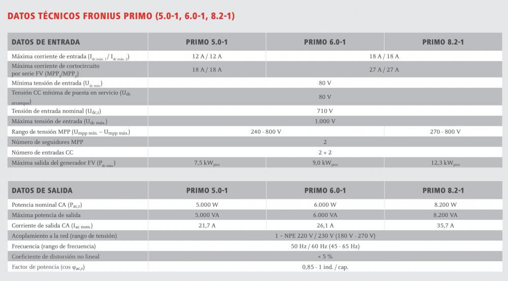

    Como decía, no era el mejor momento, pero estos son los valores que indica Fronius:
    Suponiendo que con un poco más de sol ya aumentaría ese valor, ¿sabéis por qué puede ser que no arranque?

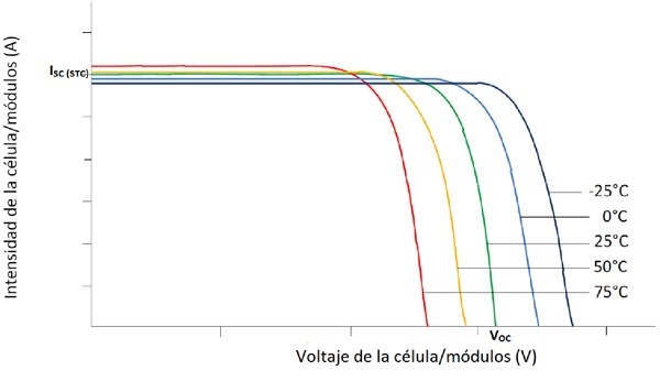

    Aunque no has puesto las características de los paneles tiene toda la pinta de que te falta un panel en serie para que enganche el mppt ya que estás en el límite de arranque y los equipos tienen tolerancias.
    Recuerda que la tensión de los paneles depende de la temperatura y en verano será más baja aun y no llegará a los 270V ya que tiene un coeficiente negativo:
    También recuerda que la tensión de trabajo produciendo energía es más baja todavía

    Tengo los mismos rangos de mppt, y funciona con solo 5 paneles. Supongo que has girado el conmutador DC que hay en la parte inferior, no hace falta que midas ahí la tensión, si accedes al datamanager, puedes elegir los canales que quieras, el mppt1 que estás midiendo está activo por defecto, el otro hay que activarlo. Lo que me parece raro es que hayas elegido colores azul y negro, lo normal es azul y rojo, o rojo y negro, de doble aislamiento y hasta 1000 Vdc.
    Mejor accede al datamanager y verás lo que ha producido en el día

    Tal cual habéis comentado, estaba justo en el límite para ponerlo a funcionar. He añadido más paneles y ya perfecto.
    ¡Muchísimas gracias!
