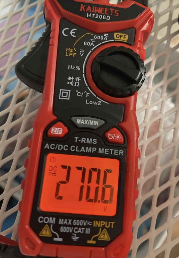

Ya tengo montados 6 paneles en el tejado, aunque van a ir más, y quería ver si estaba todo en orden, así que los conecté y arranqué el Fronius. Estaba despejado pero no hubo forma, siempre me sale el error 307 y el 522, que indican más o menos lo mismo: "CC baja".
Es el Fronius Primo 8.2-1
Ayer no tenía nada para ver si estaba todo bien cableado y me llegaba la corriente hasta el inversor. Por si podía haber algún fallo en el cableado. Hoy ya pude mirarlo y tampoco es el mejor día, porque lo he mirado a eso de las 4 de la tarde y está medio nublado. Pero lo comento por si alguien puede saber qué puede ocurrir.
He medido directamente en el Fronius, para así ver si llegaba y luego ir marcha atrás.
Archivo adjunto 25947
Y este es el valor que tenía:
Archivo adjunto 25948

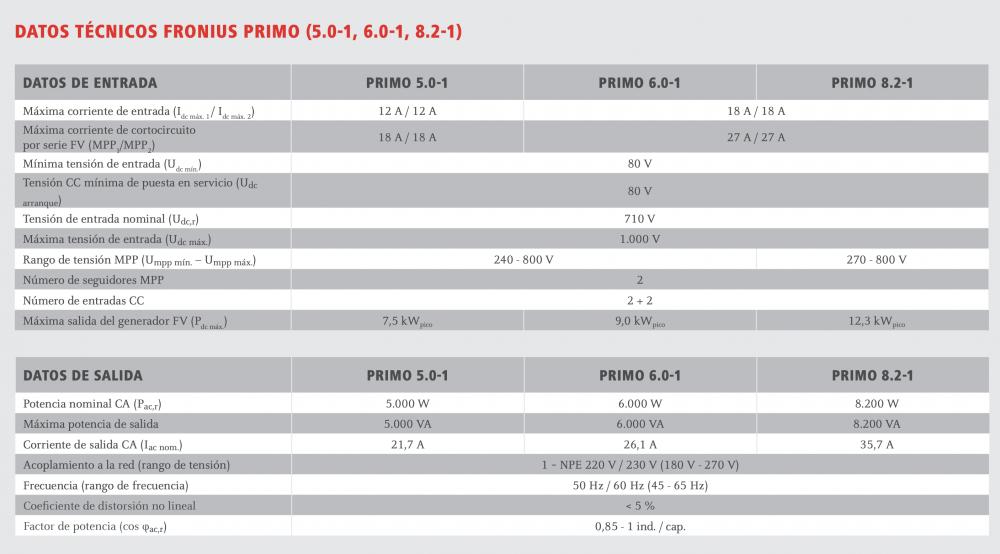

Como decía, no era el mejor momento, pero estos son los valores que indica Fronius:
Archivo adjunto 25949
Suponiendo que con un poco más de sol ya aumentaría ese valor, ¿sabéis por qué puede ser que no arranque?

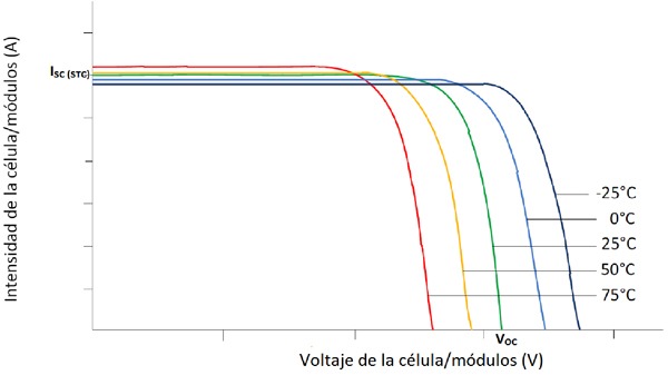

Aunque no has puesto las características de los paneles tiene toda la pinta de que te falta un panel en serie para que enganche el mppt ya que estás en el límite de arranque y los equipos tienen tolerancias.
Recuerda que la tensión de los paneles depende de la temperatura y en verano será más baja aun y no llegará a los 270V ya que tiene un coeficiente negativo:
Archivo adjunto 25952
También recuerda que la tensión de trabajo produciendo energía es más baja todavía

Tengo los mismos rangos de mppt, y funciona con solo 5 paneles. Supongo que has girado el conmutador DC que hay en la parte inferior, no hace falta que midas ahí la tensión, si accedes al datamanager, puedes elegir los canales que quieras, el mppt1 que estás midiendo está activo por defecto, el otro hay que activarlo. Lo que me parece raro es que hayas elegido colores azul y negro, lo normal es azul y rojo, o rojo y negro, de doble aislamiento y hasta 1000 Vdc.

Tal cual habéis comentado, estaba justo en el límite para ponerlo a funcionar. He añadido más paneles y ya perfecto.
