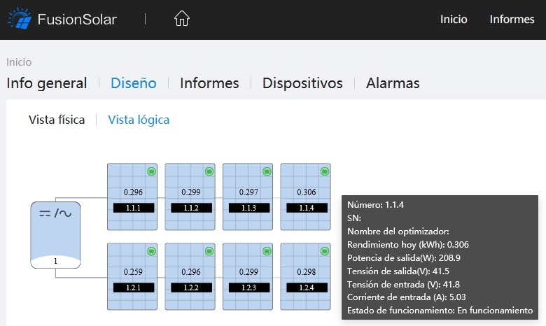

    También con los optimizadores de Huawei puedes ver las producciones individuales:
    https://www.solarweb.net/forosolar/f...sin-ellos.html

    En términos de monitorización, son idénticos. La diferencia entre microinversores y optimizadores está más en la eficiencia y la seguridad, que se decanta levemente a favor de los microinversores.
