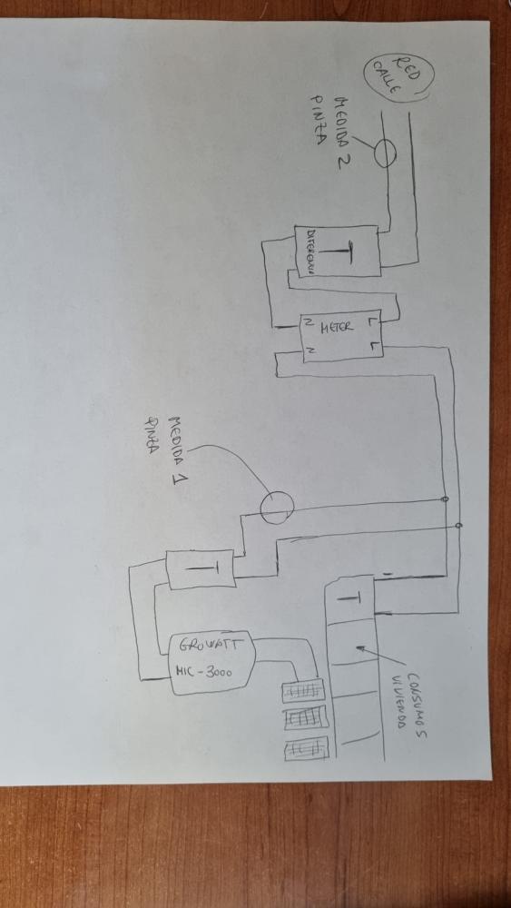

    Hola , acabo de instalar éste equipo inversor-red-growatt-mic-3000tl con 7 placas de 400w conectadas en serie.
    el vatímetro lo he conectado en paralelo con sus protecciones correspondientes y su cable de datos al inversor
    he realizado la configuracion y aparentemente todo está ok , pero a pleno sol por el cable de alterna del inversor sólo pasa 1 amperio , medido con la pinza y por la entrada de red de la calle me pasan 5 amperios , así no ahorro nada de luz , ¿ que podria estar pasando?

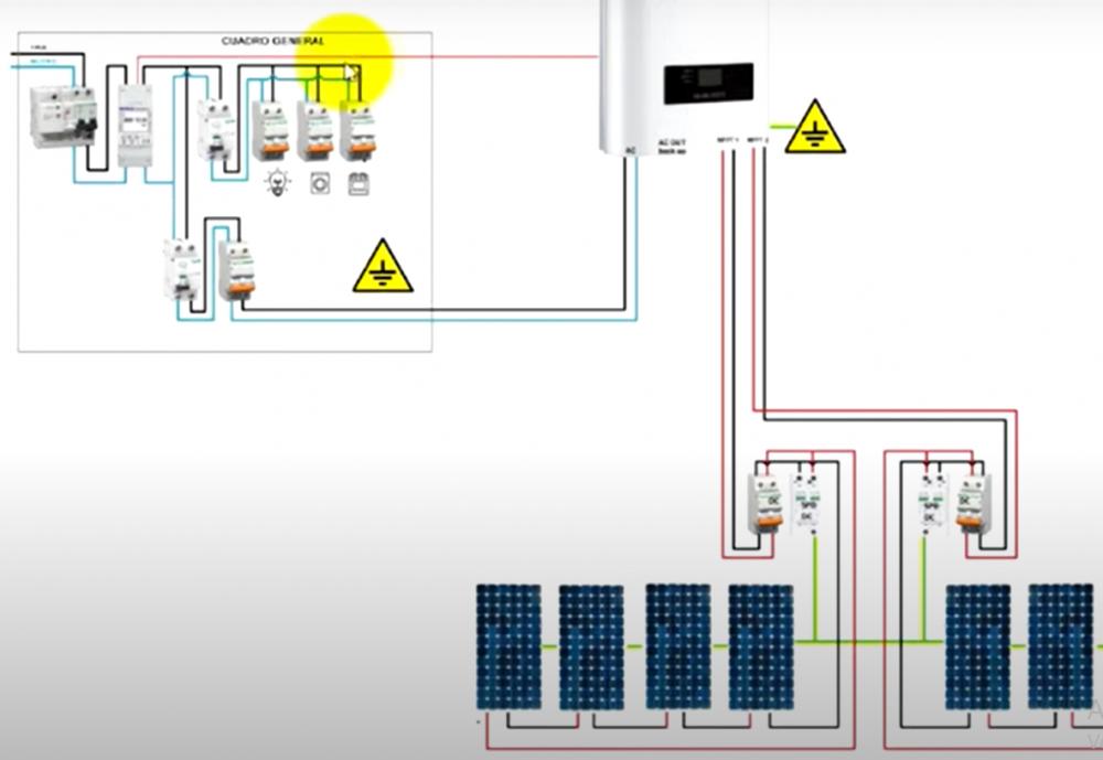

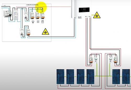

    Para que se te pueda ayudar, tienes que poner un esquema detallado de la instalación. Algo similar al esquema siguiente añadiendo las medidas con la pinza que indicas en el punto exacto de la medida:
    -la configuración de vertido que has puesto en el inversor
    -parámetros de entrada de continua V,I y P de los paneles que mide el inversor
    -parámetros de salida alterna que mide el inversor V,I y P
    -parámetros que está midiendo el meter (recuerda que debe tener una indicación del sentido positivo de la potencia entrante)
    -pantalla del inversor donde se vea que el meter lo está reconociendo correctamente
    Hola , gracias por la atencion , trataré de explicar lo mejor posible :
    Todo está practicamente conectado como en la foto , y los paneles están en serie.
    El inversor marca en la pantalla PV1 sobre 315V y 280.0W
    El inversor no marca los parametros de salida alterna , pero midiendo yo en la medida 1 con la pinza lo máximo que me ha marcado a sido 1,60A
    - El meter me marca correctamente el consumo de la vivienda , vamos que si conecto consumos me marca 15-20A sin problemas , no entiendo eso de la indicación del sentido positivo de la potencia , ¿me puede explicar eso un poco?
    -El meter está correctamente detectado por el inversor ya que en la app de monitoreo me marca el consumo total de la vivienda correctamente.
    Alguna idea?

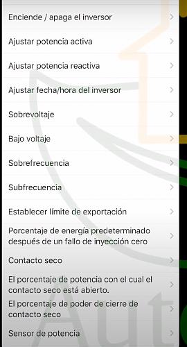

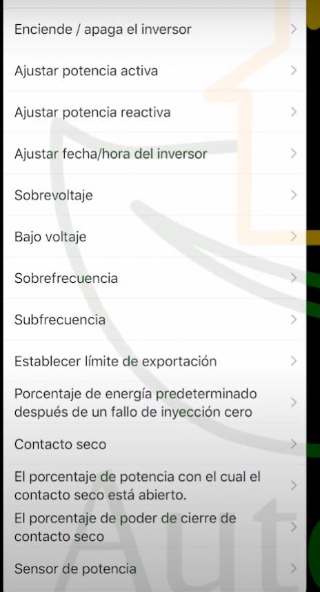

    ¿Vmp y Vco de los paneles?
    Envía los parámetros que te da la app en el apartado de configuración.
    También comprueba que no hay ninguna alarma activa y en el log que no hay alarmas que se activan y desactivan

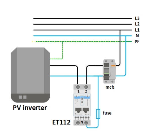

    Hola, no se exactamente que meter tienes, yo hace poco monte uno a mi instalación, es otro inversor, pero puede ser que lo tengas mal conectado, o igual no, el mío, un ET112, se conecta diferentemente, el neutro solo se conecta en paralelo y no en serie, pero como digo, no tiene que ser el mismo caso con tu meter.
