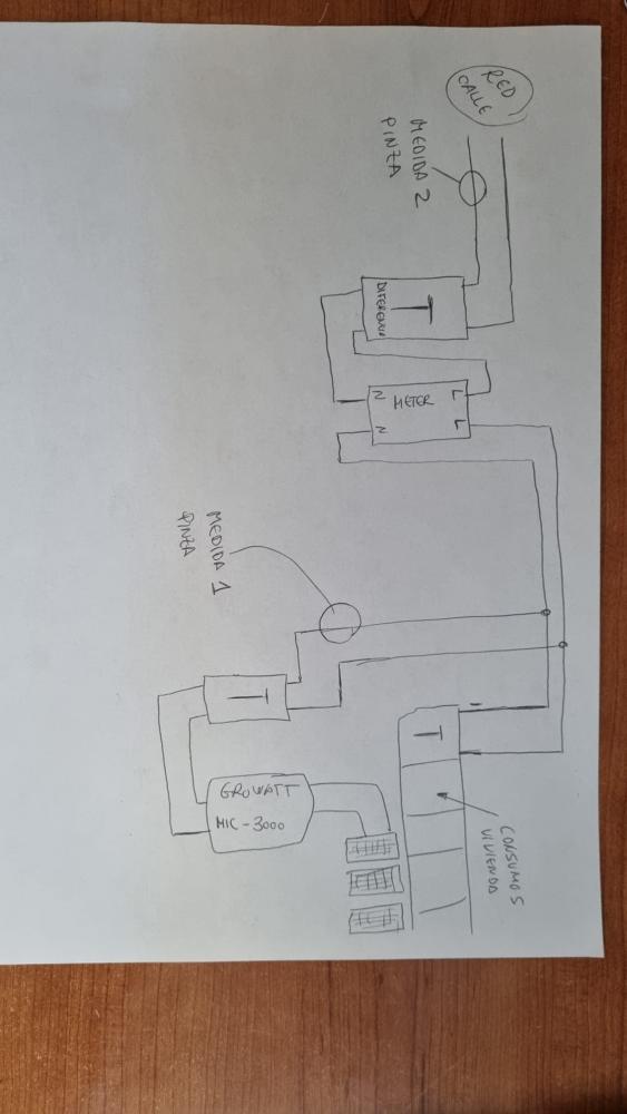

Hola , gracias por la atencion , trataré de explicar lo mejor posible :
Todo está practicamente conectado como en la foto , y los paneles están en serie.
El inversor marca en la pantalla PV1 sobre 315V y 280.0W
El inversor no marca los parametros de salida alterna , pero midiendo yo en la medida 1 con la pinza lo máximo que me ha marcado a sido 1,60A
- El meter me marca correctamente el consumo de la vivienda , vamos que si conecto consumos me marca 15-20A sin problemas , no entiendo eso de la indicación del sentido positivo de la potencia , ¿me puede explicar eso un poco?
-El meter está correctamente detectado por el inversor ya que en la app de monitoreo me marca el consumo total de la vivienda correctamente.
Alguna idea?
