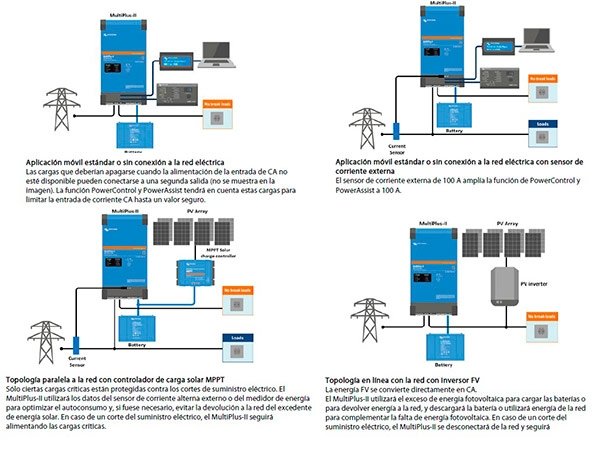

    Tengo en mi casa 20 placas de 450w junto con microinversores apsystems qs1 de 1400w. Se decidió estos por mala inclinación y sombras de chimenea y arboles cercanos. Culpa de la orientación de la casa.
    Y ahora querria agregar a mi instalacion conectada a red, unas baterias que acumularan el resto de produccion de energia solar.
    Con intencion de hacer uso de esta en horas diurnas.
    Como situacion especial, unicamente me gustaria que se cargaran de las placas solares y no de la red ( a excepcion de situaciones especiales).
    Y tambien quisiera mantener la inyeccion 0 a la red que tengo ahora mismo configurada.
    No tengo ni idea de como realizar esto con microinversores. Con inversores normales que tengan para baterias es logico como funcionan.
    Pero con esto necesito de vuestra ayuda.

    Tema similar:
    https://www.solarweb.net/forosolar/f...-pregunta.html
    Una solución es un inversor cargador (por ejemplo Victron Multiplus ) podrás hacer lo que quieres y más. Opción 4

    Quita la inyección 0 y utiliza la Red como batería que es gratis.
    Con 20 placas apuesto que estás perdiendo casi 50 euros al mes en compensación de excedentes..
    Si tienes la inyección 0 por algún motivo extraño olvida lo que te digo... Pero si es por la tontería de no llevar a los micros a su máximo rendimiento olvida esa teoría..... Con la compensación por excedentes tienes para cambiar un micro todos los años y todavía te sobra dinero
