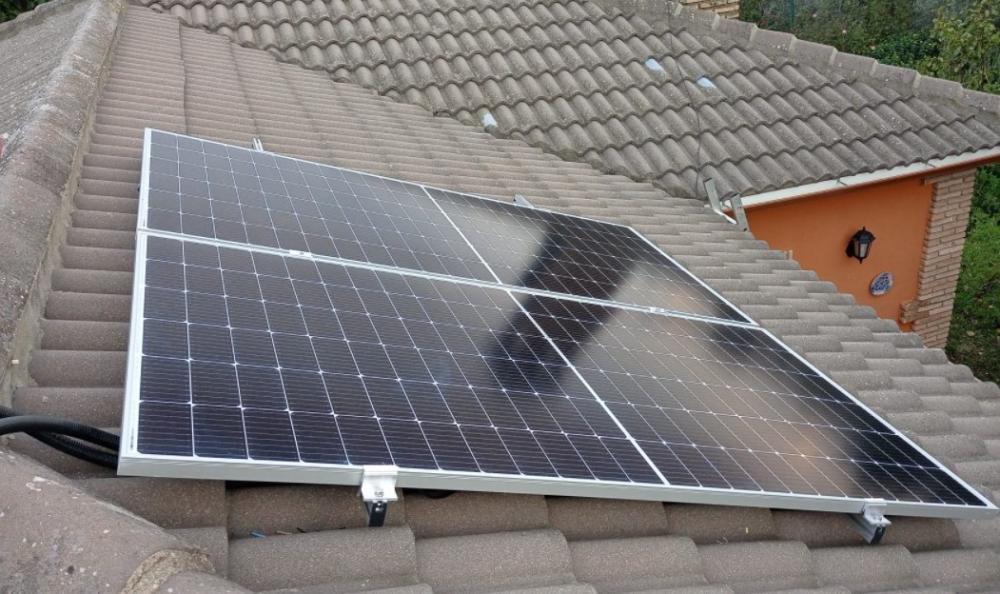

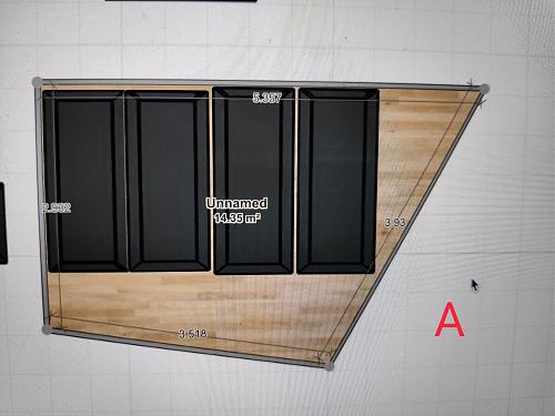

    Os quería consultar unas dudas que tengo con la instalación solar modesta que me quería montar.
    Tengo un tejado muy muy pequeño orientado al sur y había pensado en poner placas para reducir el consumo en horario solar.
    Al principio pensaba en poner 4 placas jinko o similiar de 540W de 2,3x1m, y no me cabria nada mas en el tejado, como se veria en la sigueinte foto.
    Duda con instalacion modesta - aclaracion intesidad maxima-img_20211102_103832__01.jpg
    Pero estoy viendo que la gente dice que con 4 placas el sistema no puede funcionar porque los reguladores mppt necesitan del orden de 200v para trabajar bien. y otro problema de esta configuración es que estos paneles dan mucha intensidad mas de 13A y el inversor que había pensado el solax mini de 2kw, solo soporta 12A. Porque entiendo que siempre hay que poner paneles con menos ISC que la entrada maxima de intensidad que soporta el inversor no?
    Entonces habia pensando sino poner placas mas pequeñas de 1,83x1m y menos potentes de unos 400w, y poner 4 en vertical y dos en horizontal, conectado cada grupo a una entrada de mppt del inversor por lo que tendría que buscar uno con dos entradas de mppt. El problema que en este caso las dos placas horizontales deberían ir planas en el tejado sin inclinación para no tapar las verticales. Esta configuración me obligaria a buscar un inversor con dos MPPT.
    Duda con instalacion modesta - aclaracion intesidad maxima-img_20211102_103718__01.jpg

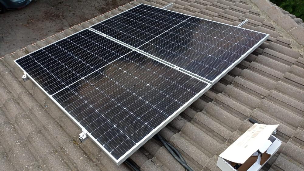

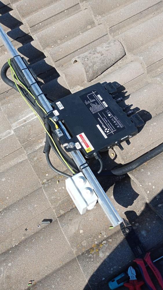

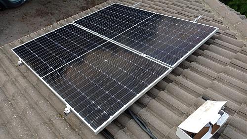

    - 1 Microinversor con 4 canales (yo tengo el QS1 de APsystems), es decir, para 4 placas, con el QS1 ya tienes una potencia de 1400W. Las placas de 450w vas sobrado, es una potencia muy equilibrada para tener a cada canal trabajando a su máxima potencia el mayor tiempo posible:

    - Olvídate de un inversor centralizado, para 4 placas es mucho más económico el microinversor y muchísimo más eficiente que un inversor centralizado, te pongo como ejemplo hoy lloviendo, nublado y ya prácticamente anocheciendo el microinversor seguía ordeñando menos de 2 watios del string que tengo al SO:

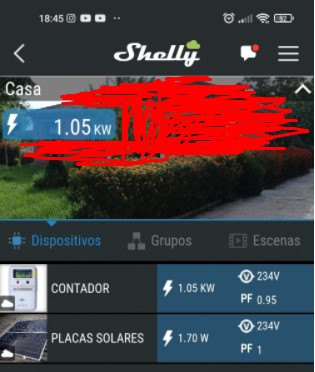

    Nombre:  Screenshot_1.jpg
Visitas: 537
Tamaño: 31,5 KB

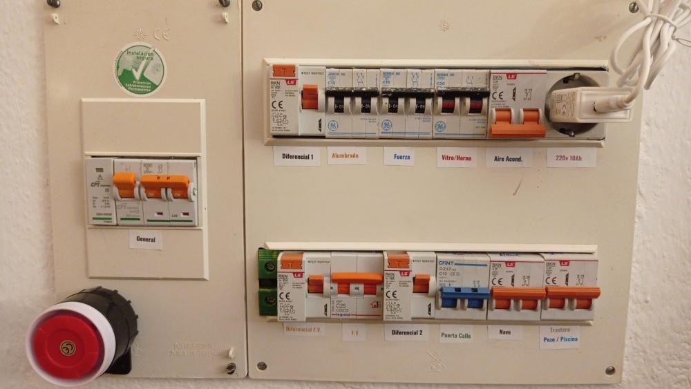

    - Lo puedes hacer tú perfectamente, es muy sencillo, pero ojo con el trabajo en altura, precipitarte al suelo puede ser mortal, ándate con mucho cuidado y ante la duda llamar a un instalador, una cosa es hacer bricolaje y pasarlo bien y otra matarse en el intento. Yo lo he montado todo sólo, para que no se me escurran las placas he copiado una idea de un vídeo de Juan Olaria en el que pone unos tornillos para poder dejar los paneles sobre los soportes tranquilamente y poder hacer las conexiones y fijaciones sin que se escurran "tejado abajo":

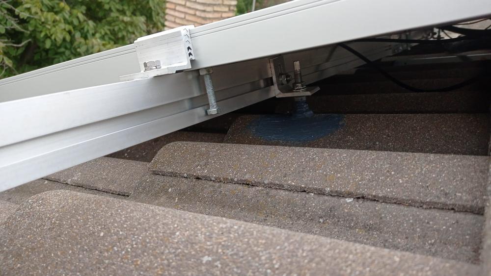

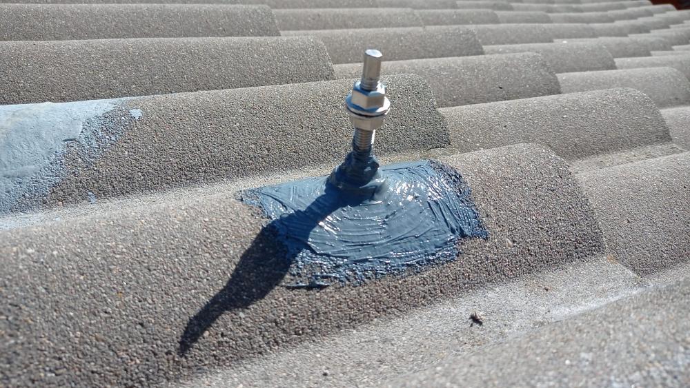

    - La fijación al tejado queda muy segura, con taco químico, tamiz, antes he abierto un buen agujero con una radial para ver bien dentro al hacer el agujero y poder limpiarlo de polvo bien, luego con la varilla puesta con tu tamiz y taco químico he rellenado toda la teja con espuma de poliuretano mojando previamente toda la superficie, luego esperado a secar, cortado siguiendo la curva de la teja el sobrante de espuma y luego silicona líquida de Quilosa, creo que ha quedado mejor que estaba!:

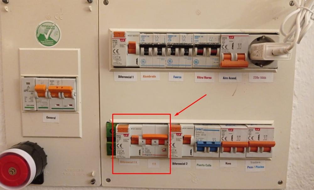

    - Para el microinversor de 4 placas, a parte de que te sale más barato que uno centralizado, luego te ahorras las protecciones y el cableado en contínua, yo he bajado con manguera de 3x4mm2 directo al cuadro en alterna a 230v y he añadido simplemente 1 térmico de 25Ah y un diferencial de 25Ah. Para la monitorización he montado un Shelly EM con 2 pinzas amperimétricas:

    No nos cuentas tus curvas de cargas, entra en tu contador de telegestión y mira tus curvas de cargas de días cualesquiera para ver tus consumos medios durante las horas de generación, seguro que descubres que hasta te pueden sobrar con las 4 placas...
    Mi coste total han sido 1342€ comprando hasta la broca de 16mm para hacer los agujeros en el tejado pasando por los tacos químicos, silicona líquida, tubo corrugado, manguera de luz, soportes, paneles, microinversor, mecanismos de protección para el cuadro, bridas de nylon, etc.
    He puesto 2 "strings", vamos, 2 orientaciones, 2 placas al SE y otras 2 placas al SO, para tener una curva de generación lo más plana posible y abastecer mis consumos medios desde prácticamente el amanecer hasta el anochecer:

    El salvateja no siempre se puede usar, depende del tipo de teja empleada y la varilla con su taco químico queda mejor, espuma y silicona bajo las placas protegidas del sol te dura toda la vida.
    El taco químico se usa hasta para poner esperas (gavillas) en encuentros entre muros de hormigón..., pero hay que saber ponerlo, sobre todo la limpieza previa.

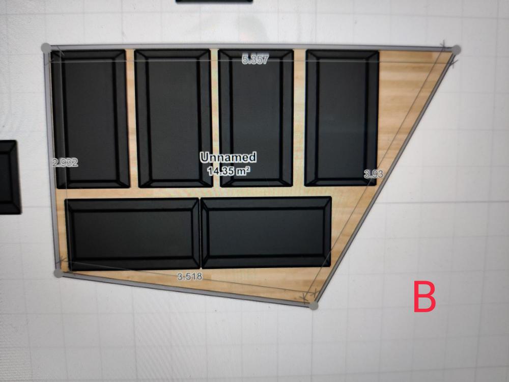

    Esta tarde he estado en el tejado y no hay manera de meter 6 placas ya que sino casi no hay ni espacio para trabajar bien y seguro y para poner 5 que si que caben creo que de momento mejor empezar con 4 y supongo que me tirare por los micro inversores qs1 que lo veo fácil

    YO fui capaz de meter 4 por 2 cm entre dos chimeneas. Con un QS1 de 1400w y placas de 450w de 144 celdas, van cojonudas....
    Por cierto la ultima la metí desde abajo, por que ya no poda acceder al resto
    La sección del cable no se calcula por la potencia máxima, sino por la caída de tensión y las pérdidas, no es rentable dado el precio del cobre, ajustar a la potencia máxima porque mayores secciones se amortizan en cuestión de pocos años debido a las pérdidas, tanto más cuanto más se ajuste, sobre todo en fotovoltaica, que está funcionando todos los días. Dicho esto, si no vas a poner más paneles y te parece que con 4mm vas bien, pues perfecto, sobre todo porque tienes 2 orientaciones.
    El salvateja se puede adaptar a todas las tejas, pero tienes que hacer hueco con la amoladora en la teja sobre la que vuela y a veces en la que va por encima, que es más trabajo que lo que lo lleva hacer los agujeros en sí. Sobre el uso de químico y espumas opino lo mismo: prefiero un método mecánico o físico para solucionar problemas, que el uso de productos, que al fin y al cabo hay que cambiarlos cada ciertos años. La espuma por poco que le dé la humedad y la luz, se estropea, el taco químico se parte dependiendo de cómo y dónde se ponga, se suele usar más en ladrillo hueco con taco que en hormigón si es lo que tienes debajo de la teja.

    Dado que si pongo solo 4 placas grandes no tengo más espacio, talvez sería mejor poner dos ds3 (880w+880w)en vez de un qs1 de 1400w, esto me saldría 200€ más caro pero sacaría más rendimiento a lo. Poco que puedo poner

    No tengo acceso a las curvas, porque la factura de la luz la paga un familiar, yo soy usufructuario con intención de bajar consumos jejejeje
    Supongo que lo dices porque talvez con 1400 ya me basta, pero algo me dice que seguro que sabiendo que tienes placas solares, al final se acaba tirando mas de la luz sabiendo que parte de ella te lo da gratis el sol
