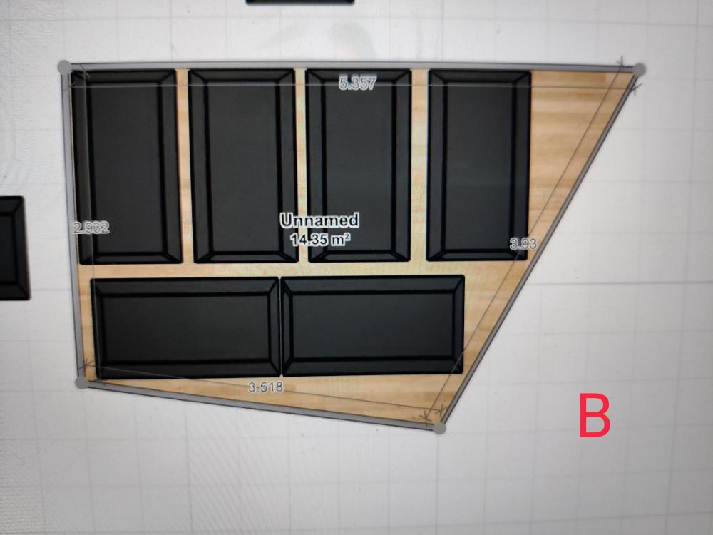

Si me permites un consejo, yo llevo con mi instalación mes y poco y he hecho como tú estás pensando, he puesto 4 módulos con 1 microinversor, aunque tengo sitio para 22 módulos, dado que no quiero regalar energía a las compañías y tomando el autoconsumo como una inversión financiera en el que el enemigo a batir se llama "plazo de amortización", dado que dispones de poco espacio para placas yo te recomiendo así resumiendo:

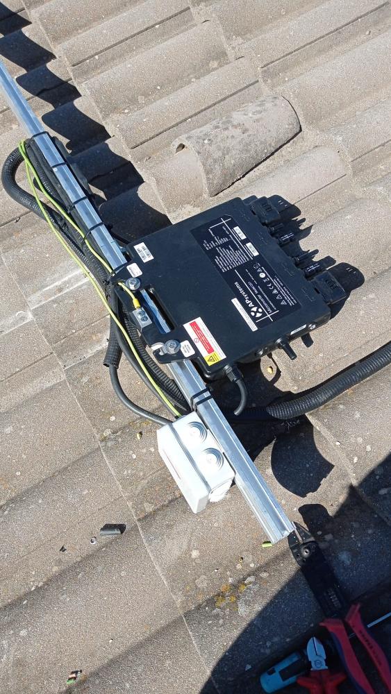

- 1 Microinversor con 4 canales (yo tengo el QS1 de APsystems), es decir, para 4 placas, con el QS1 ya tienes una potencia de 1400W. Las placas de 450w vas sobrado, es una potencia muy equilibrada para tener a cada canal trabajando a su máxima potencia el mayor tiempo posible:
Archivo adjunto 25794 Archivo adjunto 25800

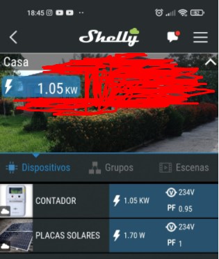

- Olvídate de un inversor centralizado, para 4 placas es mucho más económico el microinversor y muchísimo más eficiente que un inversor centralizado, te pongo como ejemplo hoy lloviendo, nublado y ya prácticamente anocheciendo el microinversor seguía ordeñando menos de 2 watios del string que tengo al SO:
Archivo adjunto 25795

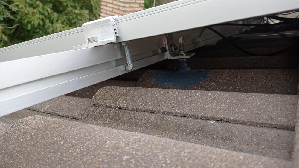

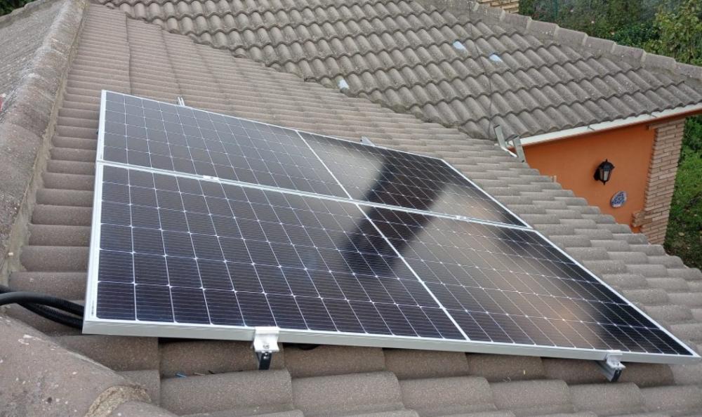

- Lo puedes hacer tú perfectamente, es muy sencillo, pero ojo con el trabajo en altura, precipitarte al suelo puede ser mortal, ándate con mucho cuidado y ante la duda llamar a un instalador, una cosa es hacer bricolaje y pasarlo bien y otra matarse en el intento. Yo lo he montado todo sólo, para que no se me escurran las placas he copiado una idea de un vídeo de Juan Olaria en el que pone unos tornillos para poder dejar los paneles sobre los soportes tranquilamente y poder hacer las conexiones y fijaciones sin que se escurran "tejado abajo":
Archivo adjunto 25796

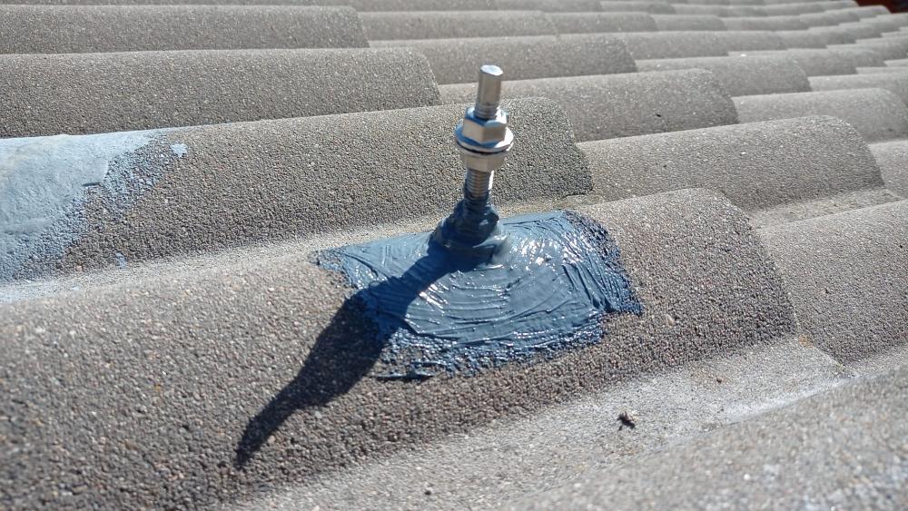

- La fijación al tejado queda muy segura, con taco químico, tamiz, antes he abierto un buen agujero con una radial para ver bien dentro al hacer el agujero y poder limpiarlo de polvo bien, luego con la varilla puesta con tu tamiz y taco químico he rellenado toda la teja con espuma de poliuretano mojando previamente toda la superficie, luego esperado a secar, cortado siguiendo la curva de la teja el sobrante de espuma y luego silicona líquida de Quilosa, creo que ha quedado mejor que estaba!:
Archivo adjunto 25797

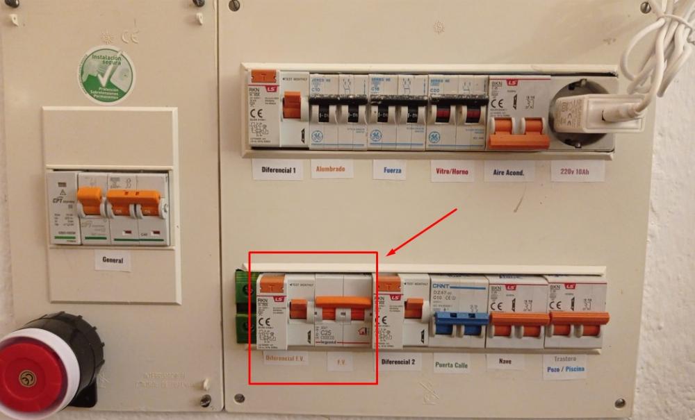

- Para el microinversor de 4 placas, a parte de que te sale más barato que uno centralizado, luego te ahorras las protecciones y el cableado en contínua, yo he bajado con manguera de 3x4mm2 directo al cuadro en alterna a 230v y he añadido simplemente 1 térmico de 25Ah y un diferencial de 25Ah. Para la monitorización he montado un Shelly EM con 2 pinzas amperimétricas:
Archivo adjunto 25799

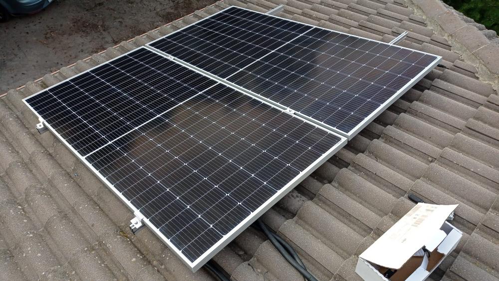

He puesto 2 "strings", vamos, 2 orientaciones, 2 placas al SE y otras 2 placas al SO, para tener una curva de generación lo más plana posible y abastecer mis consumos medios desde prácticamente el amanecer hasta el anochecer:
Archivo adjunto 25802 Archivo adjunto 25800
