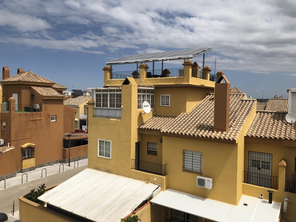

    Hola a todos. tengo 14 placas de 450Wh JA Solar e inversor Huawei de 6 Kw instalados en techo e inclinacion con estructura de hierro galvanizado propia. Vengo observando que aun a pesar de residir en la Bahia de Cadiz la produccion ha decaido de 6 KWh a unos 5KW cortos como valores maximos. Los instaladores (Empresa Solkit con sede en el Puerto de Santa Maria) me estan dado bolas aun a pesar de tener la instalacion 10 meses. Me aconsejais algo que hacer??. Podria ser debido a la epoca que llega (Otoño). Os lo agradeceria. Estoy indeciso.
    Tambien desde hace tiempo salta el protector de tensiones permanentes y transitorias de la caja de continua. Me echais un cable con esta situacion??. Gracias por vuestra ayuda y por este foro que nos ilumina cada dia.

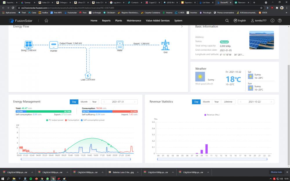

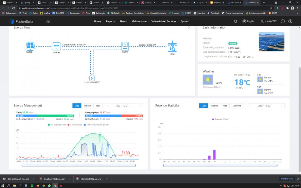

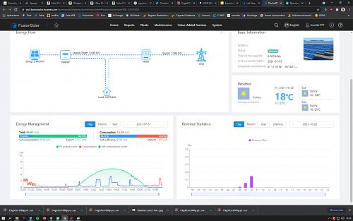

    Dejo un pantallazo de la produccion en el mes de Agosto y en el mes presente (Octubre). No tengo tanta caida como WILLY68 pero caida al fin y al cabo. Tengo claro que es la inclinacion solar que al decaer la perpendicularidad a las placas en esta epoca, decae la produccion. Ya me gustaria disponer de un sistema de regulacion de la inclinacion para subirlas en esta epoca y que aumentara la perpendicularidad. La orientacion es aceptable y sombras cero por la estructura galvanizada donde estan motandas. Paso foto.Mis placas con menos de 1 año y desde hace 3 meses estan rindiendo casi un 20€ menos. Porque??-produccion-fv-agosto-2021.jpg
    Mis placas con menos de 1 año y desde hace 3 meses estan rindiendo casi un 20€ menos. Porque??-produccion-fv-21-oct.-2021.jpg
    Mis placas con menos de 1 año y desde hace 3 meses estan rindiendo casi un 20€ menos. Porque??-fv-ksa.jpg

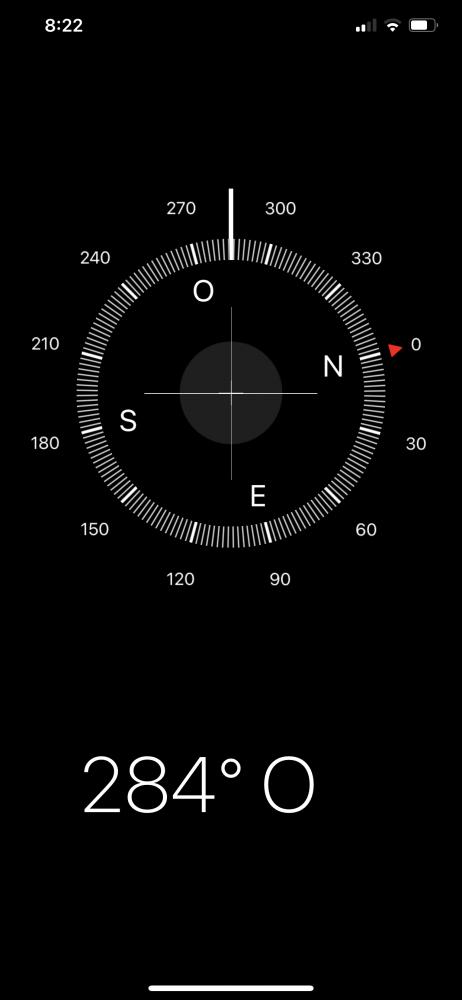

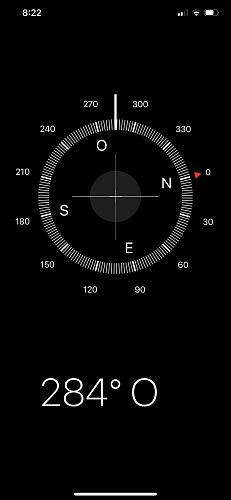

    Con el movil esto es lo que me indica ... te lo comento por que el otro dato te lo he dado de un estudio que me dieron .. quizas con esto te sirve .. para saber si los datos de antes son correctos.. GRACIAS POR LA AYUDA !!
    Miniaturas adjuntadas Miniaturas adjuntadas Mis placas con menos de 1 año y desde hace 3 meses estan rindiendo casi un 20€ menos. Porque??-img_2611.jpg

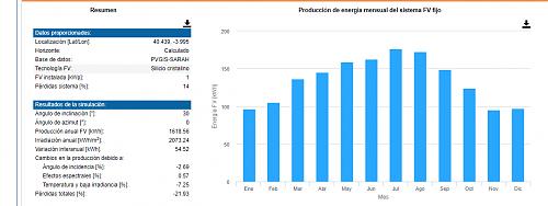

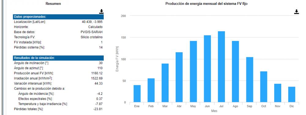

    WILLY68, si esa es la orientación hacia donde apuntan los paneles tienes efectivamente el problema que te comentaba photoambar.
    La mejor orientación posible es sur (0 grados). La peor orientación posible es norte (180 grados). Las orientaciones este (-90) u oeste (90) son regulares. Tu orientación está entre regular y mal.

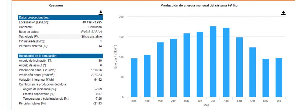

    Para que te hagas una idea. Si pongo mi dirección en madrid en el simulador de https://re.jrc.ec.europa.eu/pvg_tools/es/#PVP me sale que la mejor inclinación son 36 grados y la mejor orientación 0 grados (sur). Con esa instalación por cada Kwp instalado me produce unos 1600 KWh al año

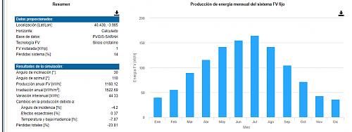

    Si le digo orientación 110 la producción anualme baja a 1160 KWh al año
    Además por cómo se mueve el sol en el cielo en España, la orientación te va a afectar más en los meses de invierno que en verano, puesto que en invierno el sol sale más tarde, se pone antes, y además está más inclinado en el cielo hacia el sur.
    Te adjunto las gráficas de cuánto sol tendrías por mes tanto con orientación sur como con tu orientación actual.
