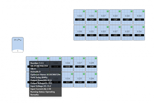

    Con los optimizadores e inversor de Huawei también puedo ver la producción instantánea y diaria de los paneles.
Nombre: Optimizadores.png
Visitas: 171
Tamaño: 54,9 KB
    Vaya pasada
