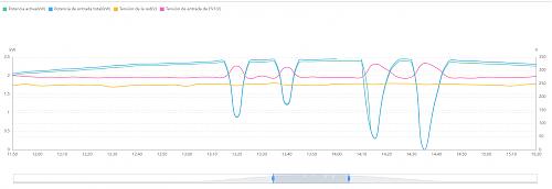

Huawei Sobre tension en la red
No sé si alguien le suele pasar esto pero tengo inversor Huawei ktl 6kw y costantemente a lo largo del día se cae se reinicia secae se reinicia y siempre sale el mismo error sobre tensión en la red alguien sabe como mitigar este error si se puede corregir ajustando algún parámetro.

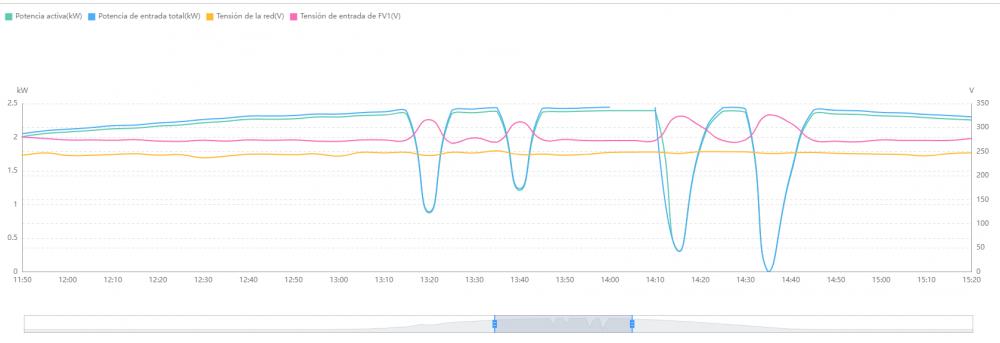

yo tengo el de 3kW y me pasa lo mismo, no es todos los días, pero alguno si que me pasa, sobre todo cuando estoy exportando "en cantidad". Otra cosa que he detectado es que cuando la mayoría de producción se exporta, la tensión de salida en AC del inversor es muy elevada, cercana a los 250V. Esto se puede producir si existe una gran distancia, desde el inversor hasta la inyección en la vivienda, por caída de tensión pero en mi caso no es así, tengo las mismas tensiones a la salida del inversor que a la entrada del cuadro de protecciones de la vivienda. También he actualizado el inversor a la nueva versión pero sigue igual.

Creo que a 254V tienen que cortar si o si. Puedes alterar el parámetro pero te puedes freír la nevera. Algo pasa para llegar ahí: baja sección del cable de salida, mucha gente con liar alrededor y poquísimo consumo....

Hola, no creo que sea por baja sección (6mm), ni por caída de tensión en el punto de inyección, como ya dije medí en la salida del inversor y en el punto de inyección y mide lo mismo, lo que sí que he detectado es que cuando exporto me sube la tensión y cuando autoconsumo se normaliza.

Está claro que si exporto sube, pero dentro de los valores seguros, no a 250V y con lo de algo pasa después del contador no sé a que te refieres

La verdad con esa escala no se ve muy bien. Si dices que la sección de ti casa al contador es la correcta, está claro que hay un problema desde tu contador hacia afuera.
