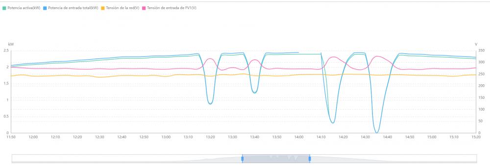

La tensión cuando el inversor no trabaja es esa, unos 235V y cuando me dispara la tensión es cercana a los 250 pero no mucho mayor, mira la imagen
Archivo adjunto 25685
Re: Huawei Sobre tension en la red
La verdad con esa escala no se ve muy bien. Si dices que la sección de ti casa al contador es la correcta, está claro que hay un problema desde tu contador hacia afuera.
