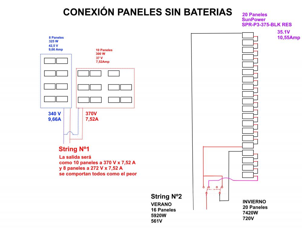

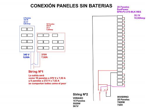

    Gracias a todos. Os comento que por lo pronto he ajustado el vertido para no regalar energía, me irrita que vendan energía que les regalas. he limitado energía vertida mediante el inversor para que se ajuste lo mas posible a lo que consumo en ese mismo tramo, balance neto y compensación en cada tramo.
    Finalmente arranco con sistema manual 3 ramales de paneles, 1 serie 10 paneles 300 W y otra de 8 paneles de 325W estas dos series en paralelo a un unico MPPT del inversor. al otro MPPT le conecto 20 Paneles 375 W, para que no se dispare en exceso la potencia en verano desconecto 4 paneles de esta serie y dejo solo 16 conectados y el primer mppt lo desconecto. Asi logro 5Kw en verano con 16 paneles y 3250 W en invierno con 38 PanelesColocar ramal de Paneles Fotovoltaicos solo para producir cuando solo hay radiación difusa-1.jpg

    Cita Iniciado por AARB;423461, para que no se dispare en exceso la potencia en verano desconecto 4 paneles de esta serie y dejo solo 16 conectados y el primer mppt lo desconecto. [ATTACH=CONFIG
    25775[/ATTACH]
    hola,
    ¿entiendo que dejas paneles y strings sin conectar? ¿en abierto varias semanas?, ¿eso no daña paneles ni nada?
    salud
    AARB está desconectado Forero
    ene 2018
    A Estrada
    48
    Predeterminado Re: Colocar ramal de Paneles Fotovoltaicos solo para producir cuando solo hay radiación difusa
    No estar sin uso no los daña a lo sumo un envejecimiento, lo q aún no tengo claro es el daño q puedan sufrir los paneles si la incorporación y desincorporación se hace estando en marcha. Esto básicamente es para automatizarlo
