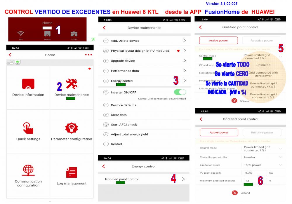

    JuanAges está desconectado Forero Junior
    feb 2021
    Elche
    Predeterminado Re: Cuestión imprescindible que nadie contesta: Inyección cero o inyección de x vatios
    Hola, buenas noches
    Soy nuevo en el foro y en el autoconsumo.
    Me han instalado un sistema con 20 paneles, un inversor Huawei de 6 Kw monofasico y con un vatímetro Carlo Gavazzi.
    Quisiera limitar el vertido al menos de momento, hasta que me den la legalización que están tramitando.
    Me han dicho que desde la APP "FusionHome" de Huawei en los menus de Control de Potencia: "expert" se puede controlar el vertido, pero son muchos los conceptos que se manejan y no tengo claro que es lo que tengo que activar o modificar para controlar el vertido y no quisiera autogenerarme un problema por tocar algo que no debo.
    Agradecería que si alguien sabe como hacerlo y en caso de que esto sea posible, me diera alguna indicación para que pudiera solucionar mi vertido.
    Un saludo y gracias a todos por la información y ayuda que desinteresadamente ofreceis.

    Si entras como instalador dentro del inversor, en la seccion de Grid-tied point control y dentro de Active power encontraras 3 posibles apartados : Unlimited , ( inyectara todos los excedentes que tenga), Grid conecction with cero power ( inyectara cero patatero) y grid conection with limited power ( inyectara maximo lo que tu lo limites).
    Si dudas, llama a tu instalador y que te lo active el , en 5 minutos te lo tiene hecho.

    Gracias Miquel1975 por tu respuesta. Gracias a ella, he localizado el parámetro, lo he entendido y ya estoy haciendo mis pruebas.
    Para aclararme yo mismo y que no se me olvide, he hecho un pequeño esquema con los pantallazos que he seguido según tus utilísimas indicaciones. Lo adjunto por si a alguien pudiera ser de utilidad.
    Sería muy útil e interesante disponer de un manual (a ser posible en español) de la APP FusiónHome. Seguro que dicha App incluye en su interior muchas cosas interesantes, sobre todo para los novatos como yo, desconocedores de este tema y a la vez ilusionados con el mismo. No sé si existe.
    Gracias tiomiguel por tu consejo, pero ¿no es posible que con tanto cambio en la decisión de la energía que tiene que soltar en cada momento, también lo podemos estar "castigandolo" en exceso?
    Me lo pregunto como total desconocedor del asunto.

    Cita Iniciado por JuanAges Ver mensaje

    Cita Iniciado por tutor Ver mensaje
    Buenas tardes.
    estoy intentando configurar mi inversor sun2000-5KTL-L1 PARA INYECCIÓN CERO A RED.
    Pues bien llegado el paso que explicas en tu manual me pide una contraseña y no se cual es.
    he probado con todas las que he utilizado para configurar el inversor y su cuenta y nada de nada.
    No se si es que no entro como usuario adecuado...
    De todas formas lo que puedo decir es que llego hasta las pantallas que habls en tu manual, pero llegado el paso (4) de elegir el modo de inyección y nivel de potencia, no puedo seguir.
    Un saludo y gracias de antemano..
    la cuenta de instalador. Si te lo instalaron ellos la tienen. Si no, la original buscala en google y te dejara hacer los cambios.
