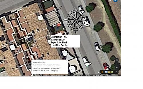

    Coloca una foto de satélite y te podremos ayudar.

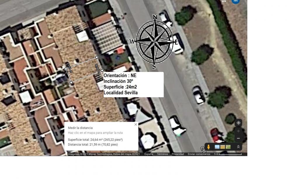

    Os dejo la foto de mi tejado.

    pues si, el tejado es malo, lo ideal era si puediese colocar al otro lado. Aun asi puedes colocar alguna placa para reducir la factura

    Al otro lado imposible, ya tengo instalada una placa térmica.
    Si que es malo, por eso me extraña mucho el rendimiento que me aseguran con solar profit, me han dicho que me aseguran un rendimiento de 4.000 Kw, y si no lo cumplen me bonifican la diferencia.

    Estéticamente queda feo, pero puedes poner estructura triangular sobre la teja y elevar la cara norte, así ganarías mucho.

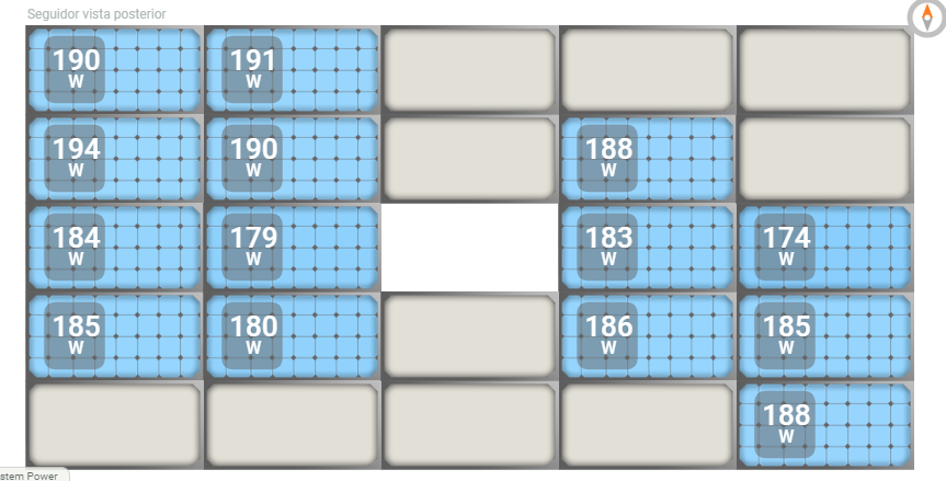

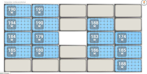

    Obviamente, no me he explicado porqué si no lo hubieses entendido bien
    Si instalas 1kWp de un módulo X y 1 kWp de otros módulo Y los dos con micro inversores, puede haber hasta un 30% de diferencia en la producción acumulada a lo largo de 25 años, esto es si una produce 32.000kWh, la otra puede producir 42.000 kWh.
    Si la instalación con módulos X, la haces con inversor string y empiezas a tener en cuenta la pérdidas por sombras, missmatch por diferente degradacion y suciedad, perdida de rendimiento por trabajar fuera de punto de seguimiento de máxima potencia (veo muchas instalaciones ultimamente muy mal dimensionadas módulos/inversor) y demás, esa instalación podria bajar la producción hasta 29.000 kWh (o menos)
    Con lo que la instalación Y habría producido prácticamente un 50% más que la X
    Elegir los componentes sí afecta al rendimiento de la instalación,
    Falta que cada uno dé con sus X e Y porqué hay muchas sorpresas por ahí
    Y para ilustrarlo os dejo una imagen de un seguidor instalado hace 14 años, mira la diferencia de potencia instantanea de los módulos, como se han ido degradando de diferente forma y cómo si esos módulos estuvieran en un string (o dos como estaban hasta hace poco), la instalacion dejaria de producir en torno a un 7% solo por missmatch de potencia
