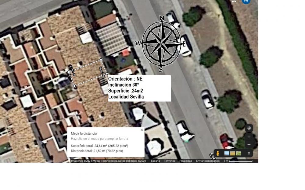

Coloca una foto de satélite y te podremos ayudar.
Re: Solar profit paneles HJT
Archivo adjunto 25646
Os dejo la foto de mi tejado.
Muchas gracias.
pues si, el tejado es malo, lo ideal era si puediese colocar al otro lado. Aun asi puedes colocar alguna placa para reducir la factura

Al otro lado imposible, ya tengo instalada una placa térmica.
Si que es malo, por eso me extraña mucho el rendimiento que me aseguran con solar profit, me han dicho que me aseguran un rendimiento de 4.000 Kw, y si no lo cumplen me bonifican la diferencia.
Pero no me fío en absoluto, me están insistiendo mucho en que firme el contrato, pero les he dicho que lo tengo que mirar con tiempo, he quedado en volver a hablar con ellos el miércoles.
No se que hacer, si están tan seguros sera por que con sus placas pueden cumplir con la producción que me aseguran, estoy un poco liado.
Agradezco que alguien me pueda decir que puedo hacer.

Estéticamente queda feo, pero puedes poner estructura triangular sobre la teja y elevar la cara norte, así ganarías mucho.

Interprete mal la orientación de tu tejado. Si lo colocas coplanar olvídate de colocar placas
en el otro tejado te es imposible meter placas aunque tengas el ACS? como es posible eso?
Y en ultimo caso, eliminar el ACS?

No, no quitaría el ACS, 4 paneles me cabrían a distinta altura delante de la de ACS.

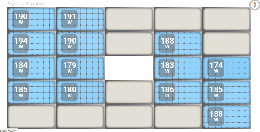

Si instalas 1kWp de un módulo X y 1 kWp de otros módulo Y los dos con micro inversores, puede haber hasta un 30% de diferencia en la producción acumulada a lo largo de 25 años, esto es si una produce 32.000kWh, la otra puede producir 42.000 kWh.
Si la instalación con módulos X, la haces con inversor string y empiezas a tener en cuenta la pérdidas por sombras, missmatch por diferente degradacion y suciedad, perdida de rendimiento por trabajar fuera de punto de seguimiento de máxima potencia (veo muchas instalaciones ultimamente muy mal dimensionadas módulos/inversor) y demás, esa instalación podria bajar la producción hasta 29.000 kWh (o menos)
Con lo que la instalación Y habría producido prácticamente un 50% más que la X
Elegir los componentes sí afecta al rendimiento de la instalación,
Falta que cada uno dé con sus X e Y porqué hay muchas sorpresas por ahí
Y para ilustrarlo os dejo una imagen de un seguidor instalado hace 14 años, mira la diferencia de potencia instantanea de los módulos, como se han ido degradando de diferente forma y cómo si esos módulos estuvieran en un string (o dos como estaban hasta hace poco), la instalacion dejaria de producir en torno a un 7% solo por missmatch de potencia
Archivo adjunto 25654

Ya veo por donde van los tiros, exagerar. Ya pasamos de un 50 a nada menos que a un 30, y pasamos de comparar micro inversores contra inversores. Vamos al grano y no exageremos, una MISMA instalación, cambiando SOLO los paneles no obtienes una ganancia del 30% en 20 años.
Te lo pongo muy favorable, escoge el mejor panel, da igual el precio , el mejor, y coge uno de calidad medio-bajo, y demuéstrame de donde sacas que una instalación con el cambio de paneles tienes un 30% mas de producción a los 20 años.
La UNICA diferencia entre los paneles es la DEGRADACION anual que puede tener, la media esta sobre el 83% a los 20 años, frente al 90% del muy bueno, eso es a lo bruto un 7%, que tampoco es cierto porque la diferencia es a los 20 años, no al primero año.
P.D. acuerdate que el hilo trata de que le ofrecen un PANEL que produce mucho respecto a otros paneles, solo eso paneles.
Tómalo como exageración si quieres, no hay nada personal en ello.
Yo no he hablado de módulo con módulo, si no de instalación comparado con otra instalación.
Coge cualquier programa de simulación medio decente, parametriza los módulos, inversor, mismatch y envejicimiento y luego me cuentas
