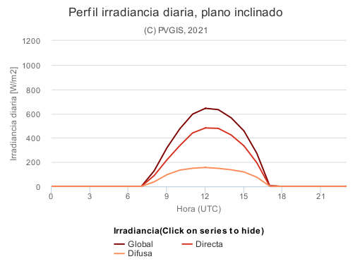

Si marco solo irradiancia me muestra los datos de global, directa y difusa
Nombre:  Irradiancia.png
Visitas: 213

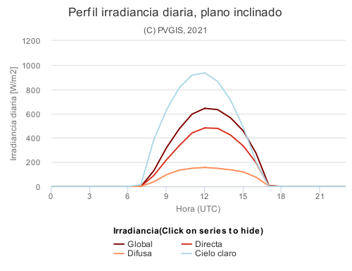

Si ademas marco irradiancia cielo claro me muestra este dato
Nombre:  Irradiancia_IrradianciaCieloClaro.png
Visitas: 223

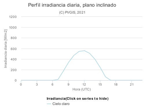

Pero si marco solo irradiancia cielo claro, la curva no coincide con la anterior donde también me daba global, directa y difusa
Nombre:  IrradianciaCieloClaro.png
Visitas: 198
Tamaño: 21,6 KB
También me he dado cuenta que si cambias la orientación y pones solo irradiancia cielo claro da la misma curva que orientación sur.
¿Que valor tomáis para haceros una idea de la generación que vais a tener?
A ver esos cambios de irradiancia cielo claro no me fio de esos datos. ¿Usáis el valor de la global?
