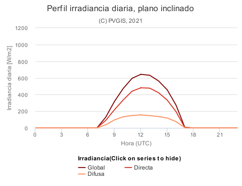

Hola, estoy mirando la irradiancia media diaria con PVGIS y veo unos datos que no me cuadran
Si marco solo irradiancia me muestra los datos de global, directa y difusa
Archivo adjunto 25585

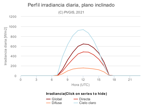

Si ademas marco irradiancia cielo claro me muestra este dato
Archivo adjunto 25586

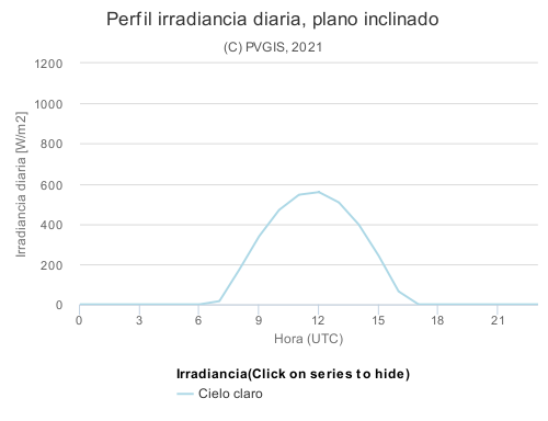

Pero si marco solo irradiancia cielo claro, la curva no coincide con la anterior donde también me daba global, directa y difusa
Archivo adjunto 25587
También me he dado cuenta que si cambias la orientación y pones solo irradiancia cielo claro da la misma curva que orientación sur.
