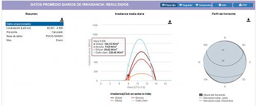

    Que potencia para tener ya disponibles 500w a primera hora de la mañana?-sin-titulo.jpg
    500W/(339,4W/m2x0,2)=7m2 de paneles de rendimiento 20%

    Tío pepe no se si se interpretar eso
    Difusa quiere decir cielo nublado o día de invierno
    Me sale que con 1500w podría tenerlo?
    Mira que fastidia porque mejor respuesta es imposible pero ya ves que no se si lo interpreto bien
    Muchas gracias!

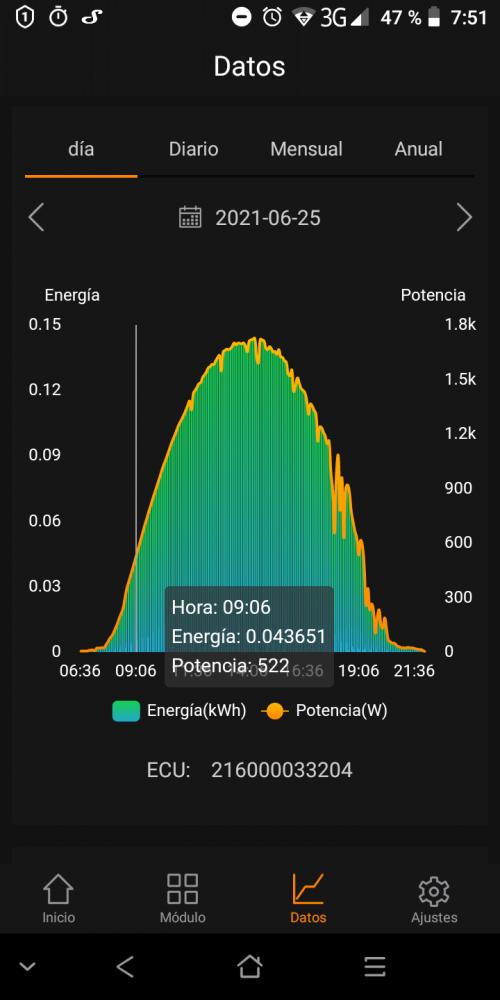

    Hola, por si te sirve de referencia, en León y con casi 2000wp instalados, solo los mejores días fotovoltaicos se llega a esa potencia a esa hora.

    Muchas gracias Torío!
    En invierno si el día es soleado los paneles rinden igual? Me refiero pico de potencia, en global obviamente no ya que hay menos horas de sol, no se si me explico … vamos que si durante las horas que hay sol, aunque haya menos, rinden bien
