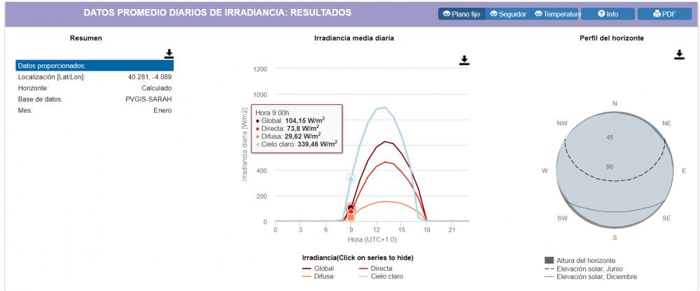

Que potencia para tener ya disponibles 500w a primera hora de la mañana?
Hola a todos, vivienda sureste Madrid, tejado 30 grados y sin sombras, orientación sur casi total
Este es un tema que no he conseguido aclararme porque hay mucha info pero muy diferente.
Así a grosso modo no os estrujéis nada que no hace falta
Que potencia diríais que necesito para que a las 9 de la mañana ya pudiera tener medio kw ya disponible? Quiero partir de ahí a ver si compensa. Se que es una campana la gráfica de rendimiento y la teoría dice que no pero tengo un presupuesto en mente que igual me da a pesar de todo
Gracias!
Re: Que potencia para tener ya disponibles 500w a primera hora de la mañana?
Archivo adjunto 25562
500W/(339,4W/m2x0,2)=7m2 de paneles de rendimiento 20%

Tío pepe no se si se interpretar eso
Difusa quiere decir cielo nublado o día de invierno
Me sale que con 1500w podría tenerlo?
Mira que fastidia porque mejor respuesta es imposible pero ya ves que no se si lo interpreto bien
Muchas gracias!

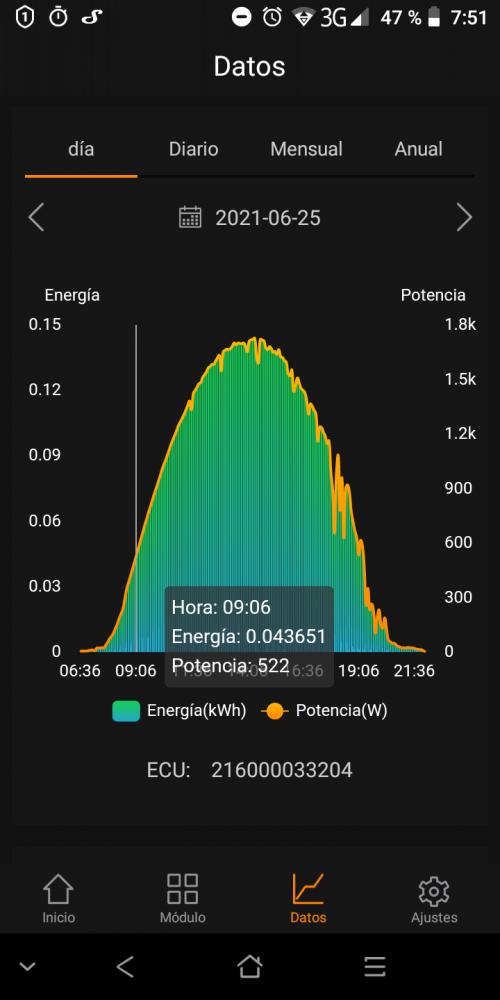

Hola, por si te sirve de referencia, en León y con casi 2000wp instalados, solo los mejores días fotovoltaicos se llega a esa potencia a esa hora.

Muchas gracias Torío!
En invierno si el día es soleado los paneles rinden igual? Me refiero pico de potencia, en global obviamente no ya que hay menos horas de sol, no se si me explico … vamos que si durante las horas que hay sol, aunque haya menos, rinden bien
