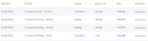

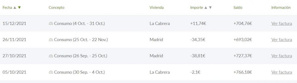

    Cita Iniciado por griton Ver mensaje
    ¿Podrías poner la factura y la lista de movimientos diarios de la bolsa? Quita tus datos, claro
    Hola de nuevo:
    En la bolsa al contrario de lo que se puede deducir de lo se lee en las especificaciones que da Iberdrola, no quedan reflejados los movimientos diarios. Solo se reflejan las facturas asociadas a la bolsa. Como antes he dicho si son positivas como lo son todas de las instalaciones asociadas que no tienen placas, su valor se resta del saldo existente. Lo mismo, ocurre con las instalaciones con placas cuando la factura resulta positiva, pero cuando la factura resulta negativa se suma al saldo que se incrementa.
    Acabo de ver que ya me han metido en la bolsa la factura que venia reclamando, y que como veis es la única de todas que aporta fondos a la bolsa.

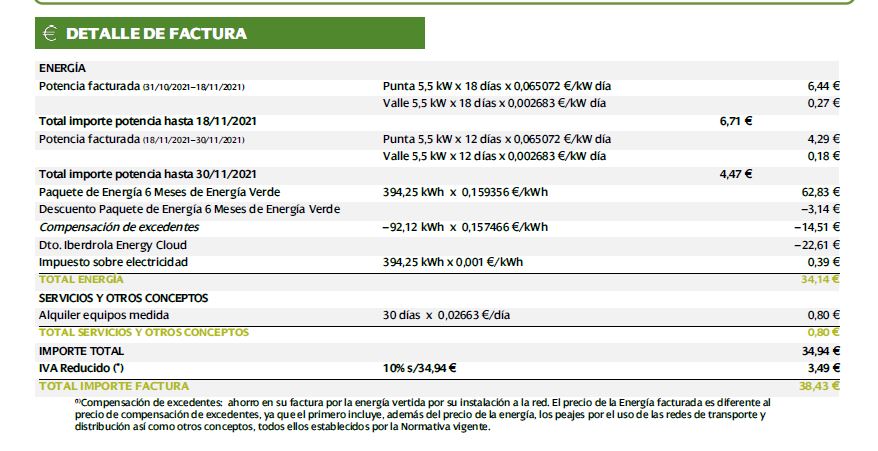

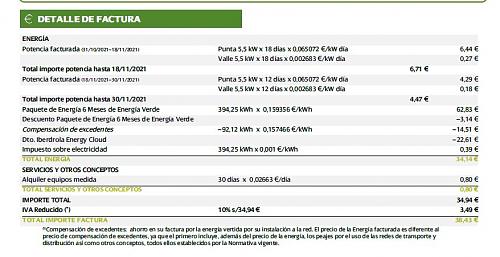

    Hace unos meses publicaron una captura de una lista de movimientos diarios en kWh, de unos 10 días, pero no eran suficientes para entender el control de esos 200 kWh, daba la impresión de que el límite de 200 de aplicación mensual era calculado sumando el saldo positivo vertido-consumido que es lo ideal pero no quedaba claro, no descartaba que se sumará la totalidad del vertido diario, eran estos movimientos a los que me refería.
    Hola de nuevo:
    A la espera de que me envíen la respuesta aclaratoria de como han efectuado los cálculos, creo que para el acumulo de los 200 kWh mensuales no se usa el saldo diario. Te suman lo que has vertido, sin tener en cuenta lo que has obtenido de la red, cosa por otro lado tiene su lógica porque si eso lo hicieran gran parte de los días no tendrían vertidos, salvo en instalaciones sobredimensionadas.
    En mi factura aparece la siguiente nota:
    donde se indica que han considerado que he tenido un excedente de 207,03. Mis cálculos, sumando todos los excedentes del periodo facturado, sin compensaciones diarias, me dan 208,20. Ello indica que han hecho los mismos cálculos. La pequeña diferencia quizás provenga de que cuando me enviaron la notificación del cambio de tarifa, el comienzo de la aplicación de la misma no coincidía con las 0:00 horas del día. En mi caso esto resulta intrascendente porque los 200 estaban sobrepasados y ademas para este descuento me aplicaron la limitación de lo cobrado por el consumo. Otra cosa es que hicieron para calcular la segunda partida (el descuento) y aqui estoy esperando las aclaraciones que he pedido.
