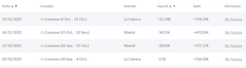

En la bolsa al contrario de lo que se puede deducir de lo se lee en las especificaciones que da Iberdrola, no quedan reflejados los movimientos diarios. Solo se reflejan las facturas asociadas a la bolsa. Como antes he dicho si son positivas como lo son todas de las instalaciones asociadas que no tienen placas, su valor se resta del saldo existente. Lo mismo, ocurre con las instalaciones con placas cuando la factura resulta positiva, pero cuando la factura resulta negativa se suma al saldo que se incrementa.
Acabo de ver que ya me han metido en la bolsa la factura que venia reclamando, y que como veis es la única de todas que aporta fondos a la bolsa.

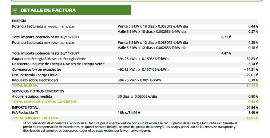

Hoy he tenido acceso a la segunda factura con excedentes incluida en el Energy Cloud:
Archivo adjunto 26226
y en vez de aclararme algo se ha incrementado mi confusión.
Todavia estoy a la espera de que me aclarasen como se habian hecho los calculos del descuento por Energy Cloud realizados en la primera factura.
He observado estas cosas:
Me han seguido facturando los kWh suministrado al mismo precio que en la anterior y que era el que se reflejaba en el contrato (0,159356 €/kWh)
Los excedentes vertido me los han pagado a un precio diferente:
En la anterior me los pagaron con un precio de compensación 0,193328 € /kWh, que era superior al que me cobraban, pero me limitaron la cantidad a la pagada por la energía suministrada.
En esta me lo han pagado a 0,157466 €/kWh, que es inferior al aplicado a la energía suministrada y por lo que parece es variable, pero en este caso como la cantidad resultante es menor que el coste de la energía, me lo han abonado todo.
Pero mi sorpresa es que sigue apareciendo un Dto. Iberdrola Energy Cloud de -22,61 €.
Total que sigo sin tener idea de como están aplicando esta tarifa. Mi idea es que este descuento que venia en la factura anterior (-21,19 €) era para compensar el recorte de la cantidad pagada por los vertidos, pero aquí no existe ese recorte y mi desconcierto es total, no soy capaz de encontrar un cálculo que conduzca a una cantidad en el entorno de la citada.
Total me veo de nuevo obligado a realizar una nueva reclamación pidiendo aclaraciones y de paso otra pidiendo los 30,05 por haber pasado ampliamente los cinco días hábiles desde que pedí las aclaraciones de la factura anterior sin recibir ninguna respuesta.
Ciertamente en este caso no encuentro que el resultado a pagar sea desfavorable pero creo que estoy en mi derecho a que me indiquen como lo calculan.
