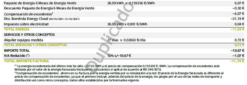

Bueno pues curiosamente por el movil si he podido obtener la factura, pero como me temia hay alguna sorpresa:
Reproduzco el final de la misma con los descuentos:
Archivo adjunto 26137
Me hacen dos abonos el proveniente de la compensacion de vertidos, que dicen que lo pagan muy bien a 0,19...., pero que esta limitado al gasto de energia y se queda en los 6,07 euros que me facturan por la compra de la energía y a continuación otro abono como descuento de Iberdrola Energy Cloud de 21,19 euros y que no se como han calculado. El caso es que la suma de ambos no me permiten el pago de los 200 kWh que he introducido en la "Bolsa" cuando los quiera sacar.
He enviado una nueva reclamación sobre esto.
Ya os contaré si admiten algun error, o que eso de que sacas de la bolsa los kwh que has metido gratuitamente es un camelo.
Gracias por la información. Voy haciendo cálculos pero no consigo calcular esos 21 euros, me he quedado a unos setenta y tantos céntimos de diferencia. Pero no le veo sentido. La pregunta es, ¿te devuelven dinero en esa factura?
Si te están compensando a 19 céntimos es más que el precio de energía del paquete, tampoco cuadra para que sea 1kWh por 1kWh, en este caso a tu favor.
Tal y como yo pensaba que funciona la tarifa debería quedar la factura con el mínimo de potencia contratada y alquiler de contador y el excedente no compensado en la batería virtual para el mes siguiente con un límite de 200kWh.
No entiendo todavía como lo hacen o si es que esa factura tiene errores.
Me autocorrijo, no sé cómo han calculado los 21 euros de descuento. ¿Tenías algún descuento por pasarte a la tarifa wallet? ¿Algo así como los 25 euros por un amigo que ya estuviese en ella?

Si me ha llamado la atención el hecho de que en determinadas circunstancias te pagen por los vertidos mas que te cobran por los consumos, pero creo haber leído en algún sitio que eso ocurre. Pero esa cantidad te la pagan solo hasta que llegas a la cantidad en euros que has gastado por el pago de la energia, en mi caso los 6,07 que me han cobrado por los 38 kWh que he consumido. Por otro lado añaden un descuento por la peculiaridad de la tarifa que es de 21,19. Si eso es por los 162 kWh que no pueden compensar por lo que se limita en el RD que cita, me sale que esos kWh se pagan a 0,130, que no se como se fijan. En la nota que he enviado les pido que me lo aclaren.
Lo que si esta claro es que hasta 200 kWh y siempre que no superen el coste de la energia tomada, lo pagan a 0,193, superior a los 0,159 de la compra. Esta pues claro que no interesa almacenar en las baterias hasta agotar ese cupo. Yo este mes ya tengo gastados unos 270 kWh y solo he vertido unos 30. Me interesa verter esos 170 kWh que restan hasta los 200, en vez de pasarlos por las baterías y consumirlos. Además al restringir la cantidad de energía que se pasa por las baterías se aumenta su vida útil. Consecuentemente en estos 15 días que quedan del mes me interesa potenciar el vertido, siempre que no me pase de los 200 kWh. Le hare la consulta al instalador por si esto puede originar problemas.
