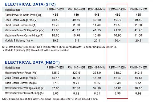

    Hola a todos
    Este es mi primer comentario en el foro, aunque durante algún tiempo he estado siguiendo algún que otro hilo.
    Hace unos días me instalaron mi sistema de autoconsumo y buscando información sobre los componentes que me han instalado he llegado a este hilo y me ha preocupado bastante este comentario.
    Lo primero que tengo que decir es que no tengo conocimientos de electricidad y/o electronica por lo que las expliaciones que he leido aún me suenan peor.
    Os pongo en situación me ha instalado 11 placas 450Wp en serie en un mismo string y con el inversor Turbo Energy que se comenta en este hilo, por lo que después de leer este comentario me he preocupado bastante, el instalador dice que no hay problemas, pero me gustaría saber vuestra opinión.
    Estas son las placas que me han puesto:
    Según entiendo del comentario de asl12 mi instalación en fría también superará con creces el máximo permitido por el inversor ¿es correcto? ¿que debería hacer?
    Vivo en la provincia de Alicante y salvo algún que otro día no solemos tener temperaturas muyfrías y normalmente solo por la noche.
