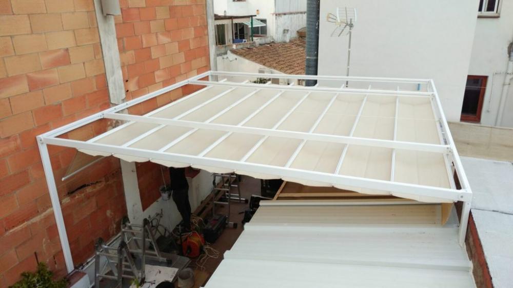

    Hola, estoy planteándome poner 2 o 4 placas solares en mi pérgola de aluminio, con un micro-inversor, que además contribuirían a aumentar la sombra de la pérgola, ya que esta, (las placas) cubren mas que el propio toldo.
    Me podéis indicar como puedo sujetar o anclar las placas solares a la pérgola de aluminio?
    He encontrado accesorios, para fijar las placas en techos de teja, para fijar las placas en techos de hormigón, kit para atornillas estructuras al suelo, etc, pero no encuentro ningún tipo de anclaje para colocar las placas en una pérgola de aluminio.
    Os paso una foto de la pérgola, no es la mía pero se parece.
    Un saludo y gracias.

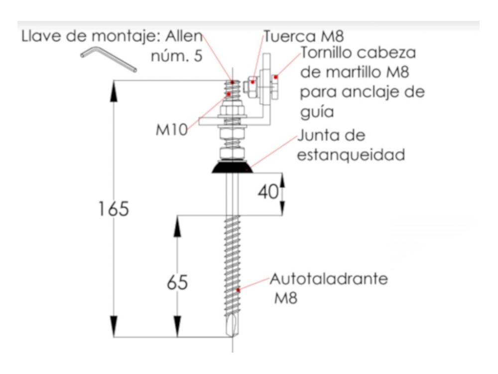

    Hola, lo que yo pregunto, es que elemento, tornillo o fijación, debo colocar en la pérgola, (en la correa de la pérgola) para después atornillar la placa.
    He encontrado tornillos que se anclan a las correas de acero, pero no encuentro nada que pueda anclar a las correas de aluminio de la pérgola.
    Subo fotos de estos tornillos.

    Busca en Google o YouTube 'tuerca remachable"

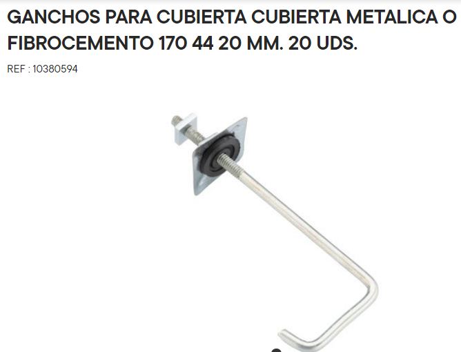

    mi opinion, YO NO perforaria los largueros de aluminio en ningun caso; los debilitas y el peso que le vas a meter, no te lo aprobaria ningun aparejador,
    Puestos a hacer un bricolage, haria dos pletinas y dos tornillos haciendo un sandwich al largero, o por parejas de ganchos para techos de chapa,
    salud
