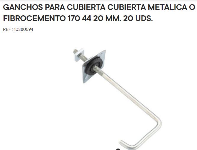

Re: Placas FV en pérgola de aluminio con toldo corredera
hola
mi opinion, YO NO perforaria los largueros de aluminio en ningun caso; los debilitas y el peso que le vas a meter, no te lo aprobaria ningun aparejador,
Puestos a hacer un bricolage, haria dos pletinas y dos tornillos haciendo un sandwich al largero, o por parejas de ganchos para techos de chapa,
Archivo adjunto 25815
