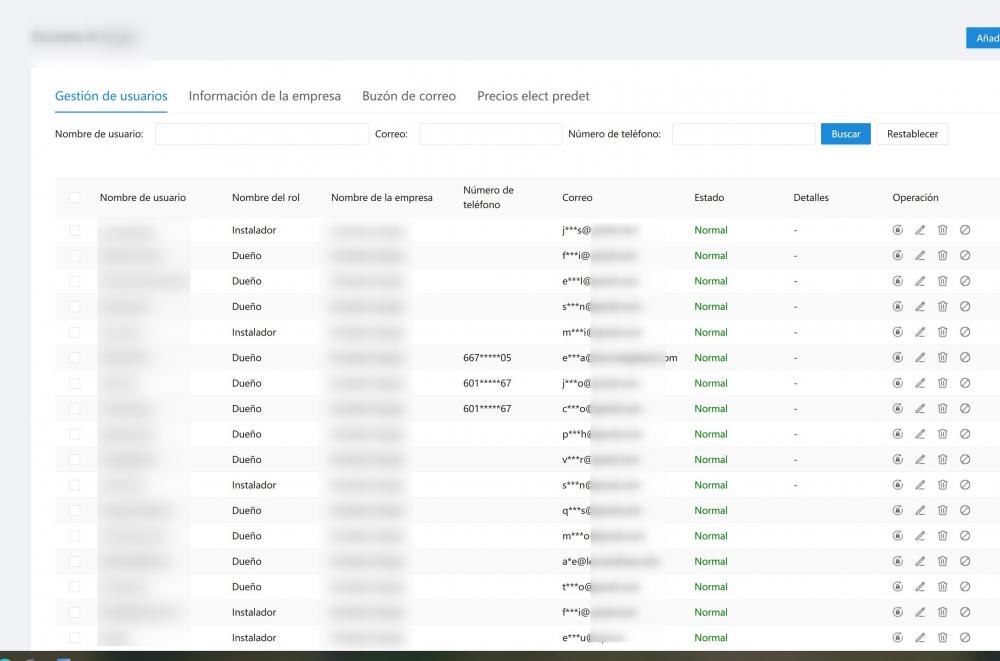

    La cuestión es que no sé qué leches han hecho, que les pedí que me pusieran como instalador, y ahora tengo acceso a los datos de todos los demás usuarios (puedo modificar sus números de teléfono, correo electrónico y demás cosas como poder modificar el nombre de la empresa), no puedo ver sus plantas, pero si toda la lista de correos electrónicos y teléfonos de los que están asignados a la empresa que gestiona las plantas. Se lo dije por tema de protección de datos, pero sigo teniendo acceso a esos datos, y no sé si los demás también tendrán el mismo acceso, o no se habrán dado cuenta.
    Salir de la gestión de la empresa instaladora (Fusión Solar)-2021-09-06_14h45_25.jpg
    Y lo que yo quería que era poder acceder en modo de instalador, aún no puedo. Si es que…

    Pero entiendo que eso no está correcto, no? Estoy como instalador, pero cuando entro al inversor, aún no puedo gestionar el tema de los excedentes, que es lo que de momento puedo hacer. Al igual que si quisiera instalar unas baterías, tampoco podría gestionar usos y modos de carga y todas las demás historias.
    may 2021
    577
    Predeterminado Re: Salir de la gestión de la empresa instaladora (Fusión Solar)
    A ver.
    Estas cómo instalador en fusión solar.
    La cagada de ver el correo de todos los usuarios terminará saliendole cara a Huawei, porque alguien denunciará. Se puede cambiar editando el tipo de usuario "instalador" por defecto, pero casi ninguna empresa lo hace.
    Para controlar el vertido cero lo tienes que hacer con la app sun2000 no con la otra. La sun2000 es la que se conecta directamente al wifi del inversor. Y necesitas la password instalador de esa. Que es otra distinta.

    La password de installer de la Sun2000 no tiene que ver nada con la gestión de la empresa en fusiónsolar.
    Si hacen lo de eliminar tu planta de su gestión en fusiónsolar seguirás sin poder entrar en installer en sun2000.

    Porque quién te lo instaló la habrá cambiado. Punto.
    No sé si es por defecto que pide cambiarla o no, pero mi instalador puso otra. Me dijo que no la cambiara por si alguna vez tenían que venir a arreglar algo, que siempre ponían la misma. Flipa. La misma. Top security.
    Tarde 2 segundos en cambiar la password por defecto de la wifi, para que, al menos, no pueda acceder a mi inversor desde la calle sin mi control.

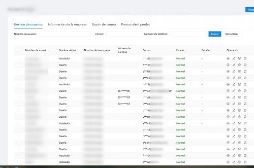

Nombre: 2021-09-06_14h45_25.jpg
Visitas: 374
Tamaño: 49,6 KB
    Uyyy!!!! Como se enteren de esto en la Agencia Española de Protección de Datos, van a rodar cabezas!!! jejeje

    Pero es que al menos pudiera entrar, pero es que no puedo acceder ni con la contraseña por defecto ni con otra que me dijeron ellos. Y eso de poner la misma contraseña para todos…
    Cita Iniciado por David1108 Ver mensaje
    Eso no se si será por culpa de Huawei, o el administrador de las plantas.

    Vosotros pensáis que el que os instalo el sistema se aburre tanto como para estar cambiándote cosas de tu sistema? Y vigilándote todo el dia?
    may 2021
    577
    Cita Iniciado por Fasciola Ver mensaje
    Hola amigos, qué me aconsejáis?
    Tengo las placas instaladas y el inversor sin encender aún a falta de que venga el instalador a conectar. Se que la empresa hace revisiones en remoto, pero yo quiero acceso total a la instalación, para poder gestionar mis excedentes y controlar el sistema.
    Como usuario puedo sólo monitorizar o necesito ser instalador?
    Necesito tener 2 app instaladas en el teléfono o sólo con el fusionsolar vale?
    Instalador en fusion solar y user en sun2000. No estaría de más conocer la password de instalador en sun2000 por si la empresa peta pero no suelen darlo.
    Y cambia la password por defecto de la wifi del inversor. Dejar "Changeme" no es seguro. Y contestando al que ha echado la chapa justo antes, pues si, es interesante tener esos niveles de usuario: casi ningún instalador cambia la password de la wifi y estoy harto, pero harto, de comprobar cómo puedo conectarme con todos los Huawei cuando paseo por mi barrio. Que vaya rollo has soltado sin venir a cuento. Te habrás quedado agusto.
