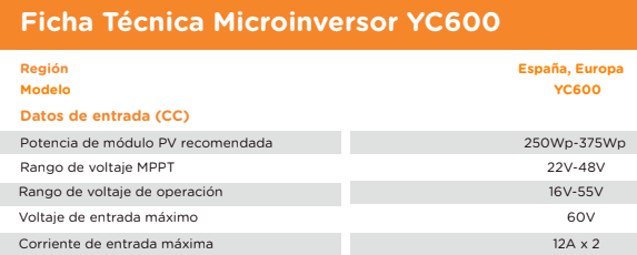

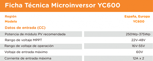

    Entiendo (quizá mal) que tienes tres placas, no tienes regulador de carga ni batería a 12V, quieres utilizar las tres placas que tienes para aportar corriente a 230V y depender menos de la eléctrica de turno. Si lo he entendido mal, ruego me lo aclares.
    Los microinversores se encargan de tomar la corriente de una placa y pasarla a 230V. No son "de 12V, de 24V, de 36V o de 48V". Yo conozco (un poco) los de APSystems. Tomemos el más sencillo, el YC600:
    Trabaja de 22 a 48V, malamente de 16 a 55, y aguanta 60V.
    Tus placas son:
    Inicialmente pensaba: pues ponemos las tres en serie y las ponemos en una entrada del microinversor. 17,6Vx3 son 52,8V, admisible por el microinversor, pero queda fuera del rango MPPT. Y 21,9V de voltaje máximox3 supera los 60V del microinversor, con lo que puede que lo dañes.
    Vamos, que en ese microinversor (de 2 entradas) podrías poner dos placas en serie en la entrada 1, y una sola placa en la entrada 2 (que estaría fuera de rango óptimo, si es que llega a producir consistentemente)
    Si es porque quieres aprovechar esas placas, por romanticismo o o que fuere, pues vale. De lo contrario, pilla dos placas modernas nuevas y tendrás mejores rendimientos.
