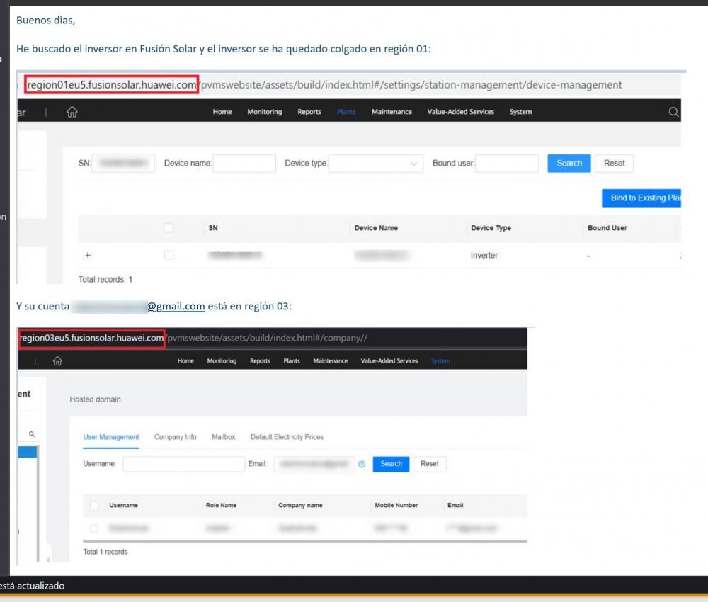

    Hola, buenos días.
    Pues vengo a poner la solución al problema que tenía a la hora de añadir el inversor a una nueva planta. Me han contestado hace una hora, y la solución ha sido simple y rápida.
    DESVINCULAR GESTION DE PLANTA EN HUAWEI FUSION SOLAR-2022-09-02_11h03_41.jpg
    "Lo que tiene que hacer es conectarse localmente al inversor e ir al menú: Configuración->Configuración de comunicación->Configuración del sistema de gestión y utilizó el siguiente nombre de dominio
    o El nombre de dominio: region03eu5.fusionsolar.huawei.com
    o Número de puerto 27250
    Luego, vaya al portal web de Fusion Solar al menú de administración de plantas y agregue el inversor a la planta existente de la región 3."
    Y esto es simplemente lo que he tenido que hacer. Al instante se ha conectado todo, y a funcionar. Es muy sencillo, pero que no lo sabe, pues te quedas ahí estancado. Lo dejo aquí porque seguramente en un futuro alguien también le haga falta.
