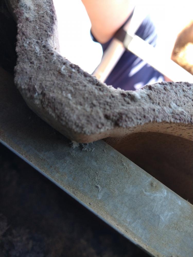

    Buenas tardes,
    Subí esta mañana para tomar medidas y confirmar mis sospechas....tengo un tejado de estructura metalica, sin más.¿Anclaje adecuado?-img_20210731_112130533.jpg
    Hay viguetas cada 60cm y correas metálicas de chapa, "omega", apoyando cada teja (mixta de hormigón).¿Anclaje adecuado?-img_20210731_113230271.jpg
    ¿Me podéis recomendar cual sería la opción adecuada para poder anclar la estructura?
    En la cabeza, trás mirar veo estas opciones:
    1) Salvatejas a la correa con tornillos autoroscantes Nombre:  salvateja.PNG
Visitas: 707
Tamaño: 10,3 KB
    2) Mordaza + varilla roscada (mis vigas no son tipo I, sino tubo rectangular), también existen "abrazaderas".Nombre:  abrazadera.PNG
Visitas: 750
Tamaño: 53,5 KB
    3) Tornillo autoroscante directo a correa. Tendría que taldrar dos tejas ya que sobre la correa está la parte de arriba de una y encima termina otra....no me convence. Nombre:  tornillo correa.PNG
Visitas: 731
Tamaño: 12,5 KB
    4) Opción interesante es salvateja abrazando la correa: Nombre:  big_1804-valk-smartline-37-60mm-2850023678-jpg-515wx515h.jpg
Visitas: 715
Tamaño: 5,6 KB Habría que poner uno cada 50cm o menos.
    ¿Debería evitar la correa? Creo que no estaría mal anclar (pero de qué manera?) a la correa, apoyaron mis 100kg sin problema....
    ¿Otras opciones?
    Gracias de antemano,

    Gracias Ivory46. No lo veo, serían dos capas de metal grueso, habría que quitar la teja ( o varios por cada punto) y volver a ponerlo ya con la varilla puesta, para taladrar ese punto con precisión, no lo veo claro. Además las viguetas que he visto coinciden con la valle de la teja....sigo pensando que estos tipo clamp o abrazadera podrían valer...no sé si alguien tendría experiencia con ellos.....

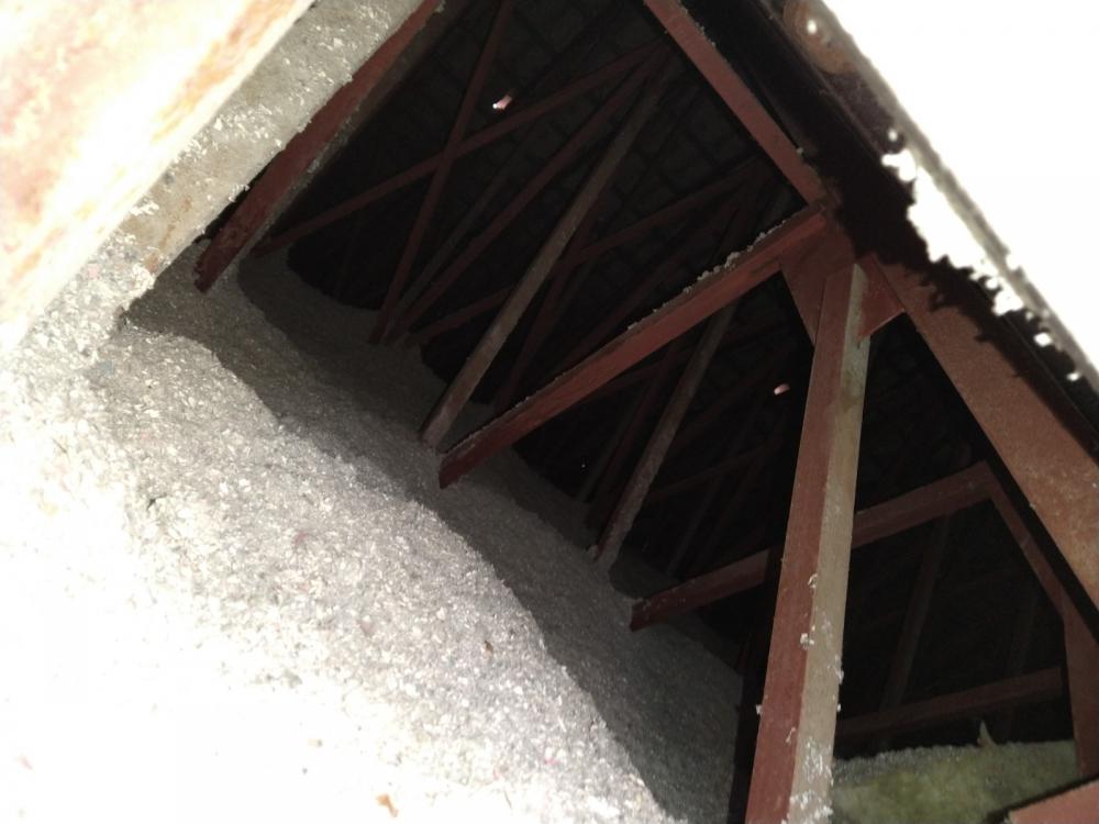

    Uff desmonte tejas hoy tengo una película.
    Debajo de tejas un corcho con marco metálico después una teja corrida tipo uralita más moderna parece cartón...y después la estructura de hierro tapada con Pladur en la boardilla
    Mañana haré unas cartas en Pladur para ver cómo va la estructura de hierro...que distancia es la más recomendable para fijar la placa de 210cm....es 50-100-50 verdad si la modifico para acoplarme a estructura no pasa nada verdad?

    si haces un agujero más grueso tipo corona de 20 o así en los lomos de las tejas, luego con broca metálica no puedes taladrar bien las correas? Hacia la mitad del lomo de la teja a lo largo, qué coincide debajo?
    si no también se me ocurre depende del acceso que tengas que podrías pasar alguna chapa metálica por debajo de las correas pero pegada a las tejas y atornillar la por abajo contra las correas y por arriba contra las tejas, y luego en las partes intermedias agujereando la teja y contra la chapa que tú has metido, no sé por ejemplo una chapa que mida el largo que necesites de la estructura y de ancho 15 cm o 20 no sé lo que te vaya bien para tener un poco de margen de error al taladrar.
    no sé si he dicho una burrada pero se me ha ocurrido al ver ese hueco tan grande debajo de las tejas

    Hice un taladro con broca de 60cm para ver donde salía, e hice una cata en Pladur. El tejado es un agua de 230 cm q va a una terraza y tiene una viga de hierro de 200 arriba otra en el centro osea 115 y encima de estas la uralita y arriba unas placas de corcho con marco de hierro tipo omega para q apolle la teja de hormigón
    La vigas m caen muy mal para anclar....voy a taladrar la teja por el marco de hierro del corcho y cogiendo tu idea voy a cruzar un ángulo de 50 x 180 cm por abajo de la uralita y cogeré los espárragos a este angulo
