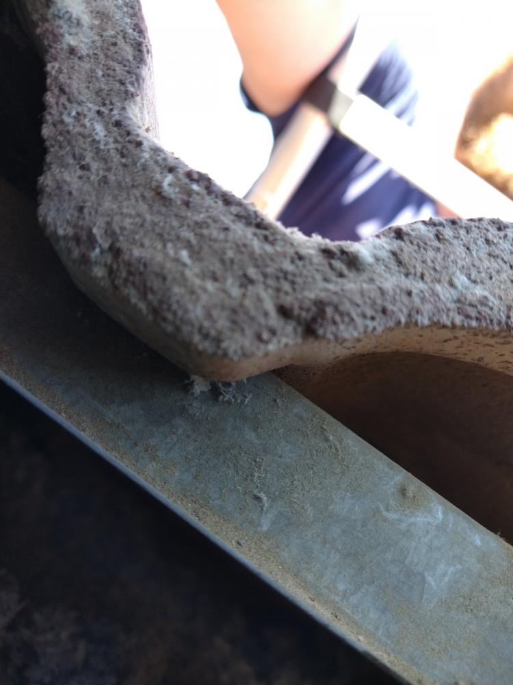

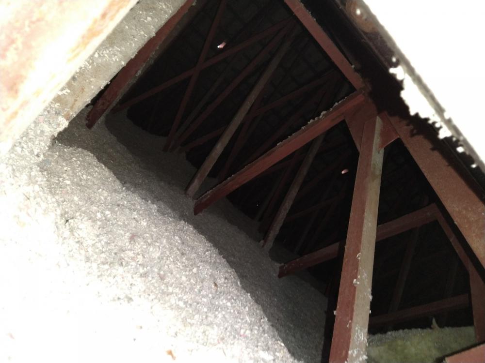

Subí esta mañana para tomar medidas y confirmar mis sospechas....tengo un tejado de estructura metalica, sin más.Archivo adjunto 25197
Hay viguetas cada 60cm y correas metálicas de chapa, "omega", apoyando cada teja (mixta de hormigón).Archivo adjunto 25198
¿Me podéis recomendar cual sería la opción adecuada para poder anclar la estructura?
En la cabeza, trás mirar veo estas opciones:
1) Salvatejas a la correa con tornillos autoroscantes Archivo adjunto 25200
2) Mordaza + varilla roscada (mis vigas no son tipo I, sino tubo rectangular), también existen "abrazaderas".Archivo adjunto 25201
3) Tornillo autoroscante directo a correa. Tendría que taldrar dos tejas ya que sobre la correa está la parte de arriba de una y encima termina otra....no me convence. Archivo adjunto 25202
4) Opción interesante es salvateja abrazando la correa: Archivo adjunto 25199 Habría que poner uno cada 50cm o menos.
¿Debería evitar la correa? Creo que no estaría mal anclar (pero de qué manera?) a la correa, apoyaron mis 100kg sin problema....
¿Otras opciones?
