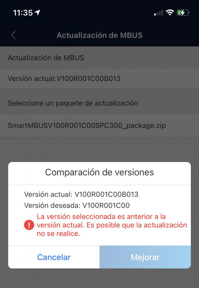

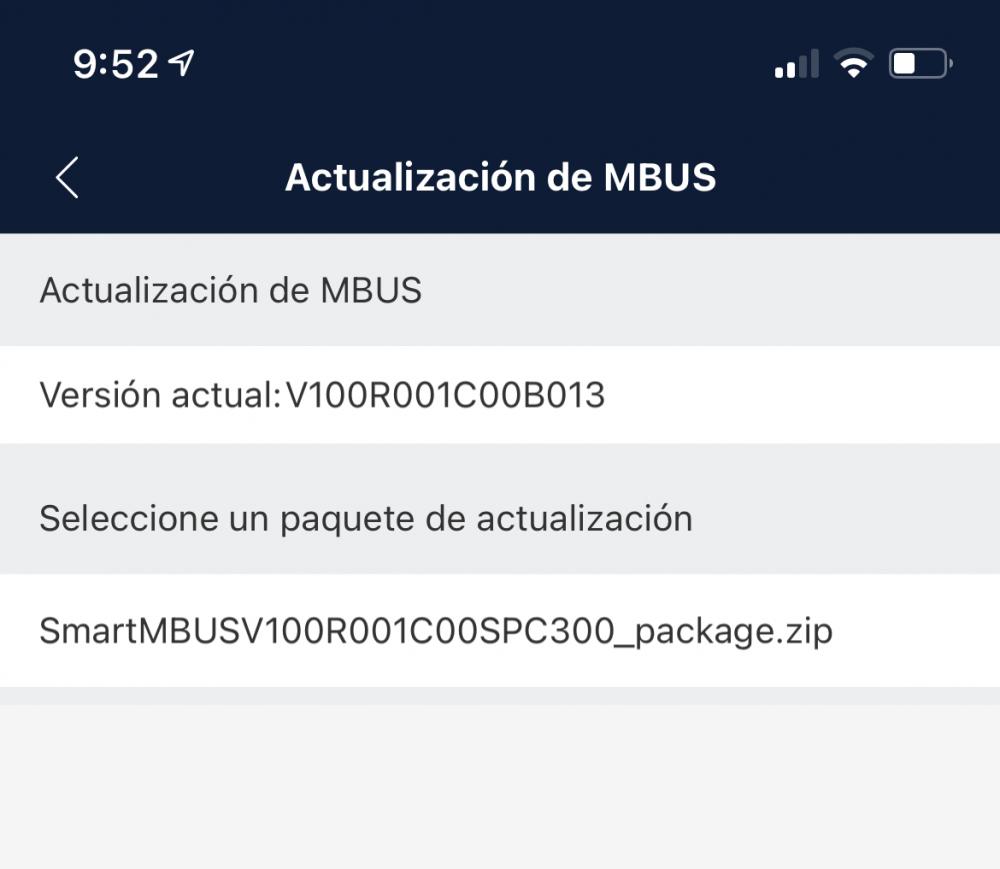

    Hola, buenos días.
    Anoche actualicé el firmware del inversor a la última versión disponible que me aparecía en la app del teléfono, pero me encontré con otra sección de actualización que la aplicación no me apareció notificación sobre actualización, pero veo que la versión instalada y el paquete que está elegible para instalar no coinciden, así que he venido a preguntaros a ver si alguno de vosotros puede informarme un poco.
    Como tengo el inversor registrado en Huawei, puedo acceder a la página para ver todos los cambios que se han realizado con cada firmware, pero no he visto nada relacionado con el MBUS. Gracias!

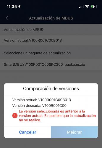

    Al final he encontrado todos los documentos aquí: https://support.huawei.com/enterpris...s-pid-23826578
    Pero se ve que este firmware se actualiza en el momento que actualizas el firmware del inversor en general, porque le he dado a actualizar para ver que aparecía a la hora de confirmar, y me ha salido esto:

    Hola, yo he actualizado el firmware del SUN2000-4KTL-L1 hace pocos días, tenia dos actualizaciones, el firmware y el MBUS, solo hice la del firmware y desde entonces no he podido conectar fusión solar con el móvil directamente y he perdido la capacidad de leer datos por Mbus.
    Cuando intento conectar con el movil, me sale que ya está conectado y que lo intente más tarde, una de cada treinta veces, parece que intenta conectar, pero dice que hay error al identificar el dispositivo. He desinstalado y reinstalado la ultima versión de FusionSolar, pero nada, no conecta y no puedo intentar actualizar el MBus.
    Por la aplicacion Web Fusion SOlar no encuentro ninguna forma de actualizar ni conectar con el inversor, puedo resetearlo y lo he hecho varias veces por software y apagando por hardware y sigue igual.
    Alguien puede ayudarme???
    ¿Se puede actualizar de alguna otra forma o volver el inversor al inicial??
