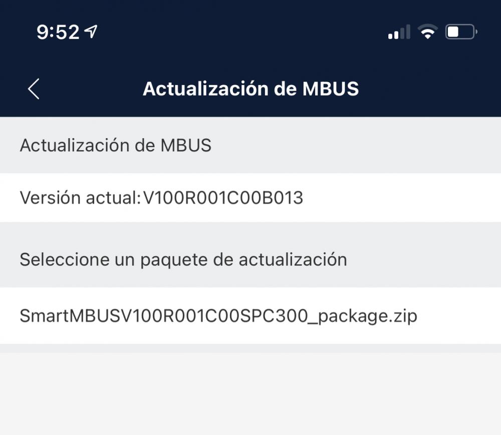

Hola, buenos días.
Anoche actualicé el firmware del inversor a la última versión disponible que me aparecía en la app del teléfono, pero me encontré con otra sección de actualización que la aplicación no me apareció notificación sobre actualización, pero veo que la versión instalada y el paquete que está elegible para instalar no coinciden, así que he venido a preguntaros a ver si alguno de vosotros puede informarme un poco.
Como tengo el inversor registrado en Huawei, puedo acceder a la página para ver todos los cambios que se han realizado con cada firmware, pero no he visto nada relacionado con el MBUS. Gracias!
Archivo adjunto 25164

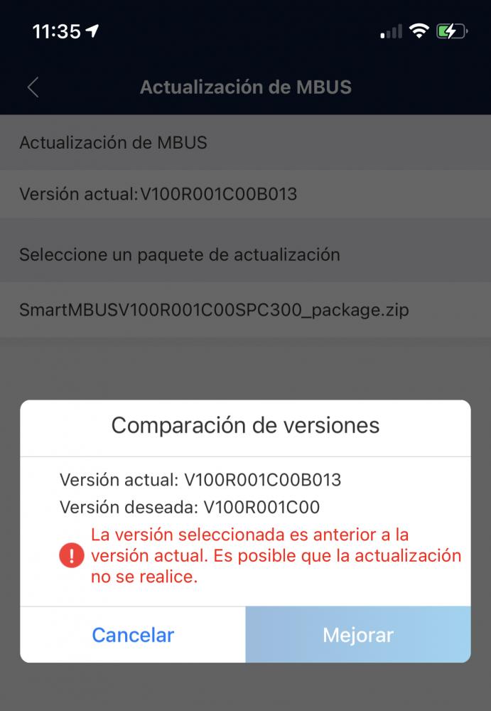

Al final he encontrado todos los documentos aquí: https://support.huawei.com/enterpris...s-pid-23826578
Pero se ve que este firmware se actualiza en el momento que actualizas el firmware del inversor en general, porque le he dado a actualizar para ver que aparecía a la hora de confirmar, y me ha salido esto:
Archivo adjunto 25165
