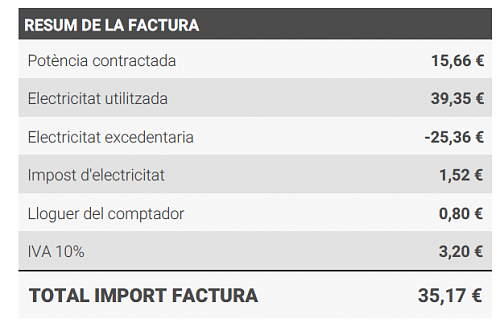

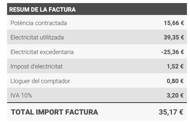

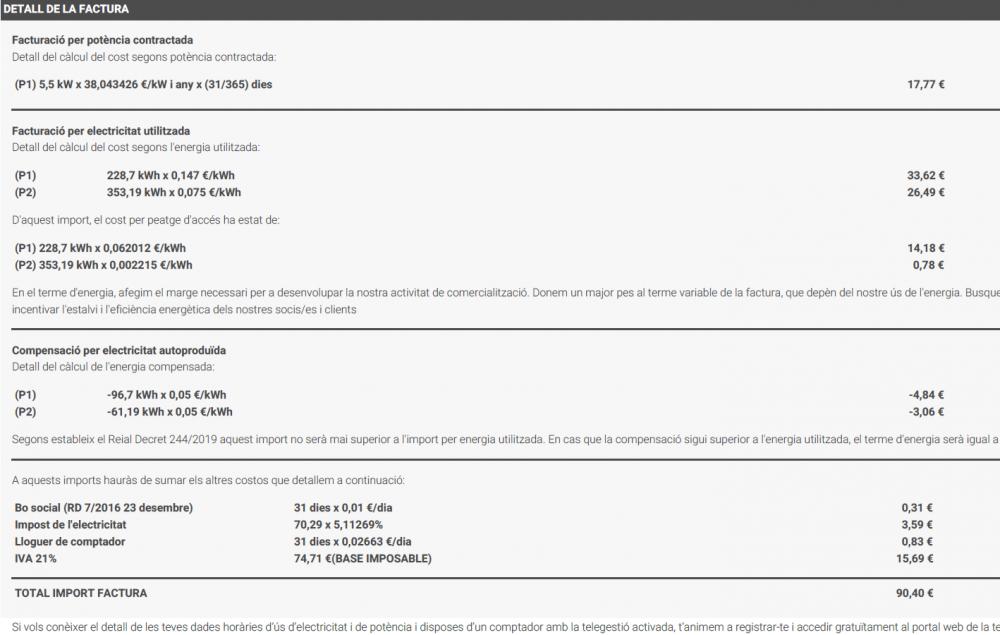

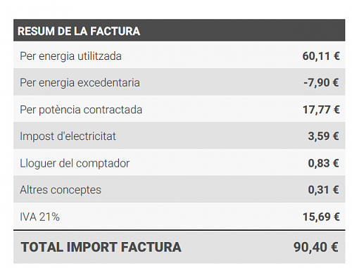

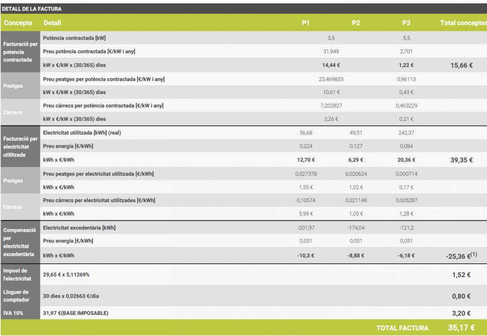

    Hola, buenas tardes.
    Tengo una instalación hecha desde mediados de noviembre del 2020, con una configuración de 16 paneles JA Mono de 340W y un inversor SUN2000-5KTL-L1 el KWp es de 5400.
    Como tengo bastante excedente, había pensado en no inyectar toda esa gran cantidad que se nos paga a un precio irrisorio, y ver si podía guardar la energía en unas baterías que en este caso tendrían que ser las LUNA2000. La verdad es que el invierno no tiene nada que ver en estos días tan largos de producción, pero aún teniendo las placas solares, este invierno hemos estado pagando entre 80 y 90 €, que no sé si será por elevar el consumo inconscientemente, pero me parece algo elevado aun.
    No es que me sobra el dinero, pero me gustaría poder sacar números para ver si por ejemplo con una batería de 5 kW podría recoger algo de energía excedentaria guardarla para otros horarios de no producción.
    Os dejo unas capturas orientativas de consumos.
    Factura del mes de junio 2021.
    Factura del mes de marzo 2021.
