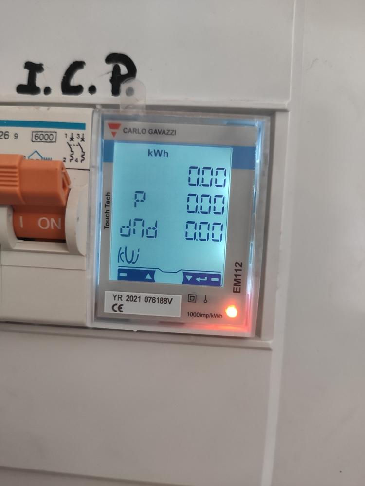

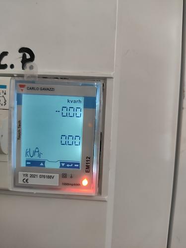

    Hola a todos

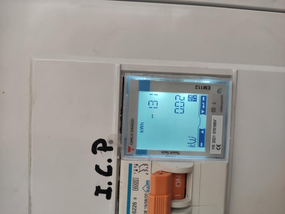

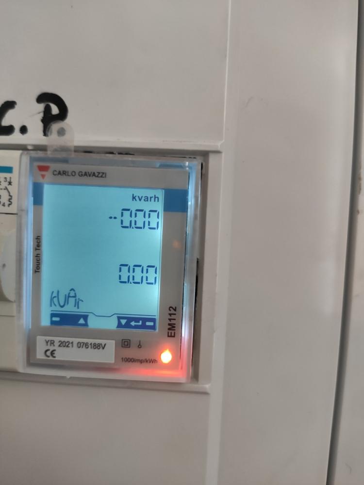

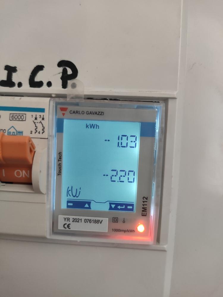

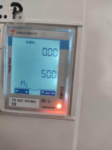

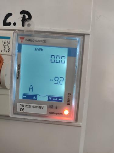

    Al configurar por primera vez la instalación en la APP funsionsolar de huawei no me reconoce el vatímetro carlo vagazzi EM112 (solo he hecho un intento). La conexión entre inversor y vatímetro lo he hecho con un cable UTP utilizando un par(dos hilos) para cada contacto. Entre el inversor y el vatímetro que esta en el CGP hay unos 6 metros, ¿puede ser un problema de distancia?. En la pantalla del vatímetro (KW) me da los valores en negativo lo cual no entiendo muy bien porque, en ese momento producía algo mas de 2kW, el -1.03kW no se a que corresponde.
    ¿Tengo que configurar algún parámetro en el voltímetro?
    Gracias por la ayuda

    Pregunta directamente a Huawei en su web si el carlo gavazzi EM112 es compatible, responden muy rápido. Yo tengo 25 metros de distancia y ese no es el problema.El meter no se configura, se instala y punto. Tienes inyección cero o viertes a la red? Te aparece el meter en la aplicación fusion solar? Estos datos son fundamentales.
    Estabas consumiento en ese momento 1 Kwh?. Probablemente te marcaba que estabas inyectando a la red 1,03 Kwh. Mira en la web de tu distribuidora.

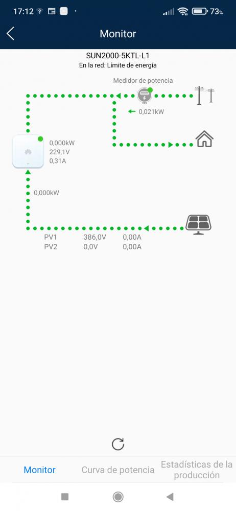

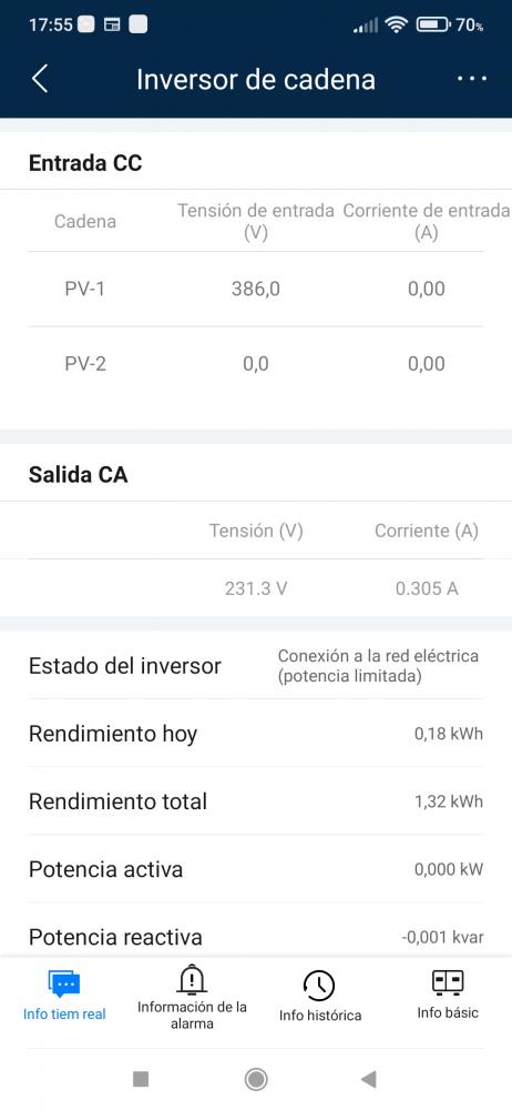

    Hola y muchas gracias por tu ayuda.

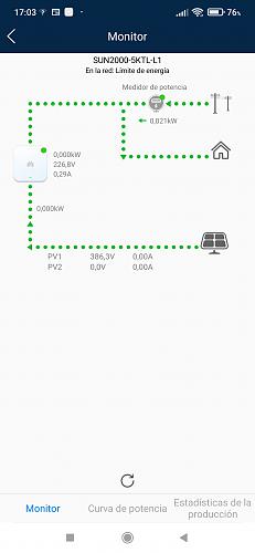

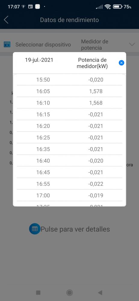

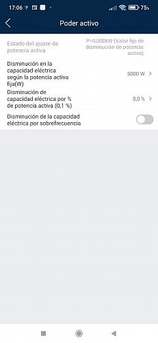

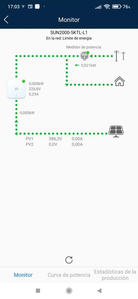

    El tema del vatimetro ya lo tengo arreglado (ya sale en la pantallita Rx/Tx), lo conecte a las bornas 1 y 2 del inversor y debía ser 3 y 4 ya que es el híbrido acabado en L1 y lo conecte como L0 (fallo mio). El problema es que cuando ayer lo puse en marcha empezó a producir y al volver a hacer la puesta en marcha para buscar el vatímetro no se que hice mal que ya no produce. Pone que la instalación esta en estado normal y no veo nada. ¿Alguien le puede echar un vistazo a las fotos a ver si ve algo?

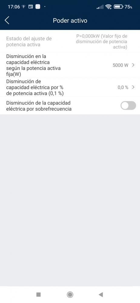

    Actualmente lo tengo con inyección 0 pero hay un apartado que es "disminución en la capacidad eléctrica según potencia activa fija" y esta en 5000w y no se si está bien.

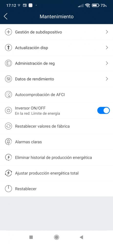

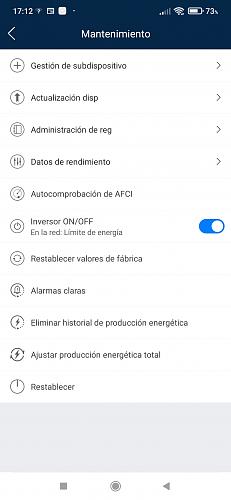

    Después en mantenimiento / inversor on-off estaba en OFF y lo puse en ON al ver en el esquema que el inversor me alía con un puntito naranja en vez de verde ¿es correcto?
    otra cosa, tuve verdaderos problemas para que se conectara el wifi ya que la señal parecía que no le llagaba bien (en mi móvil si iba bien), ¿puede que no este conectado y por eso no veo datos?. Aunque si veo un poco de consumo 0.021kw
    gracias

    Predeterminado Re: Ayuda puesta en marcha Huawei sun2000 5kw
    Tienes voltaje en el string pero no tienes intensidad.
    La inyencción cero la configuras en:
    Ajustes de Potencia - Control de puntos conectados a la red eléctrica - Conexión a red con potencia limitada - Potencia Activa - Potencia máxima suministrada a la red eléctrica.
    Mira este video a partir del min. 9: https://www.youtube.com/watch?v=bWD54z4kZhc

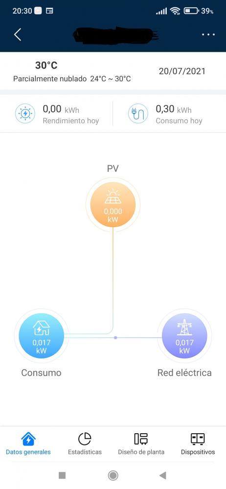

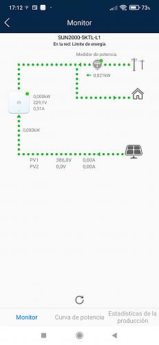

    Hola de nuevo,
    Tengo voltaje y no intensidad, algo que no entiendo ya que debería tener el intensidad de una placa ya que solo hay un string, tendré que ir y poner la pinza de continua en el string.
    La inyección la he configurado según ese mismo video que encontré el otro día.

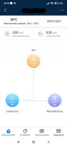

    En la APP todo el día ha estado según la imagen que adjunto con lo cual me hace pensar que no esta conectado al wifi aunque cuando abro la app de fusionsolar la planta me pone que esta normal en verde lo cual no entiendo.
    Si voy a la instalación y me conecto directamente al inversor como instalador, ¿podré ver si ha había producción en el día de hoy?.
    ¿Apagar y encender el inversor puede ayudar en algo?
    Debes ir a la instalación con el polímetro y preucación y revisarlo todo. Tiene toda la pinta de estar conectado a la web y sincronizado. Pudes monitorizarlo también desde la aplicación web fusion solar. Apagar y encender no creo que te sirva de nada, pero si lo vas a hacer con sol, hazlo en el orden adecuado.
    Tanto con el meter como con el contador de la compañia, encendiendo cargas en la instalación podrás verificar que no está trabajando el inversor.

    Hoy he pasado por la instalación 10 minutos ya que me esperaban en otro sitio y al quitar la inyección 0 ha empezado a producir normal, la activo otra vez y no hay producción. Puede ser que tenga mal conectado el vatímetro?
