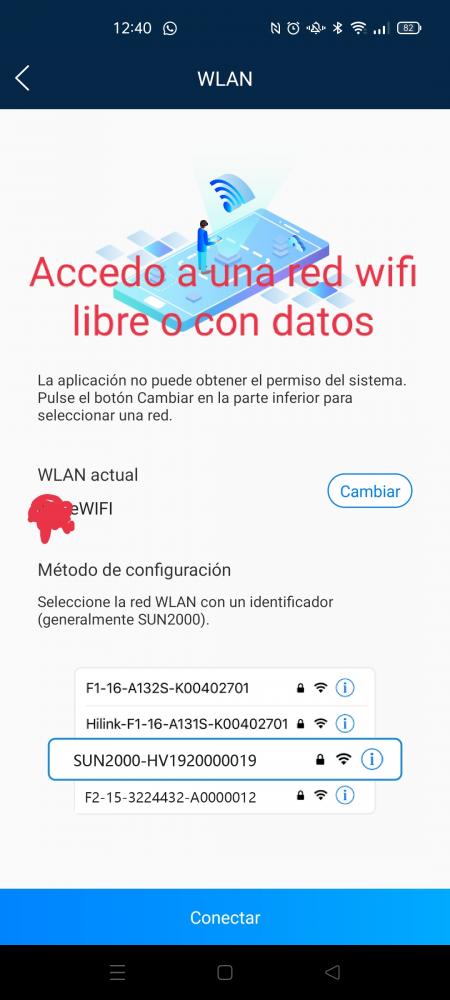

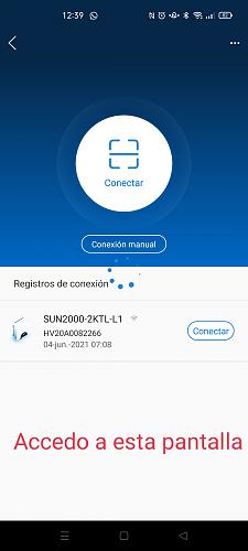

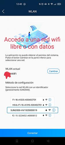

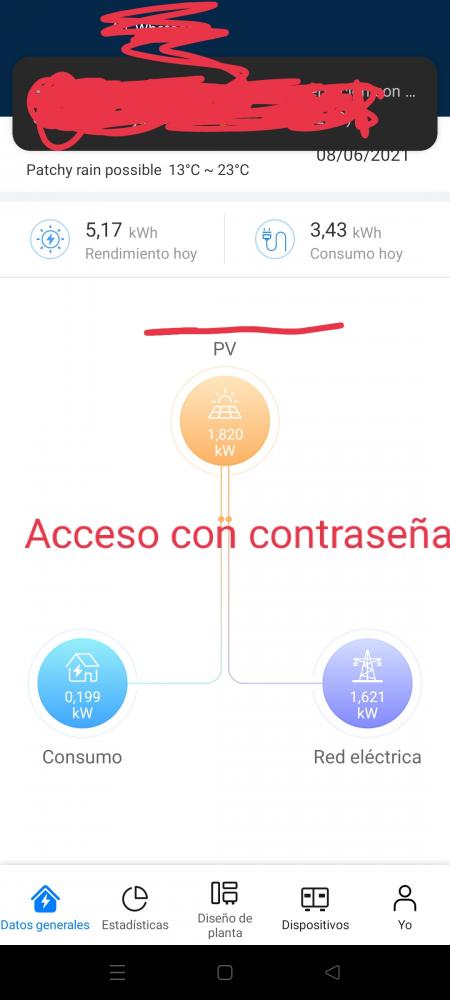

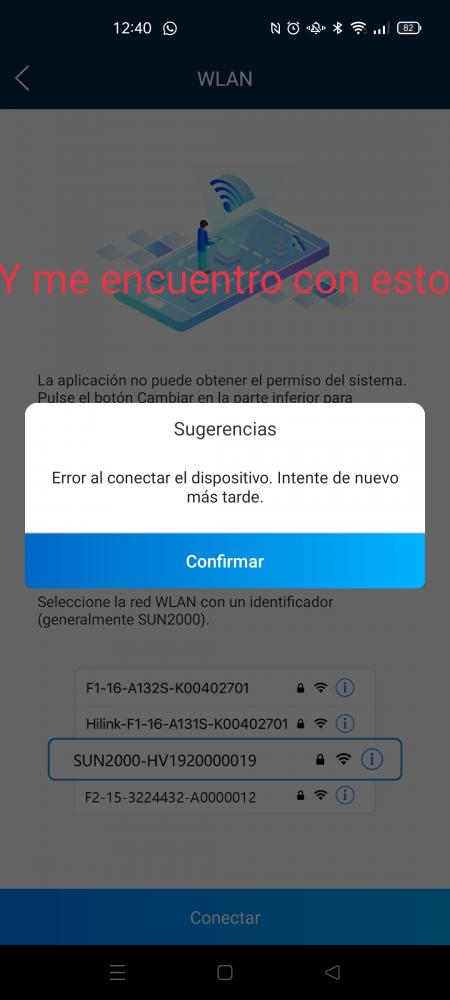

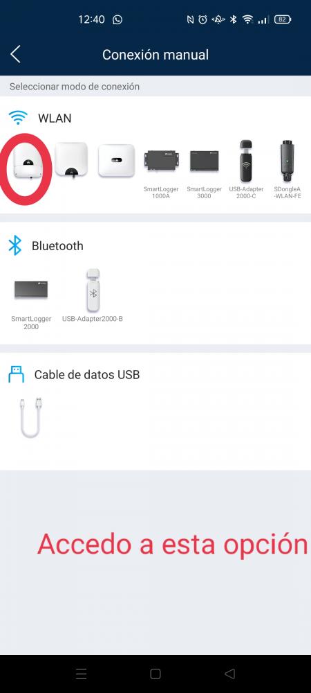

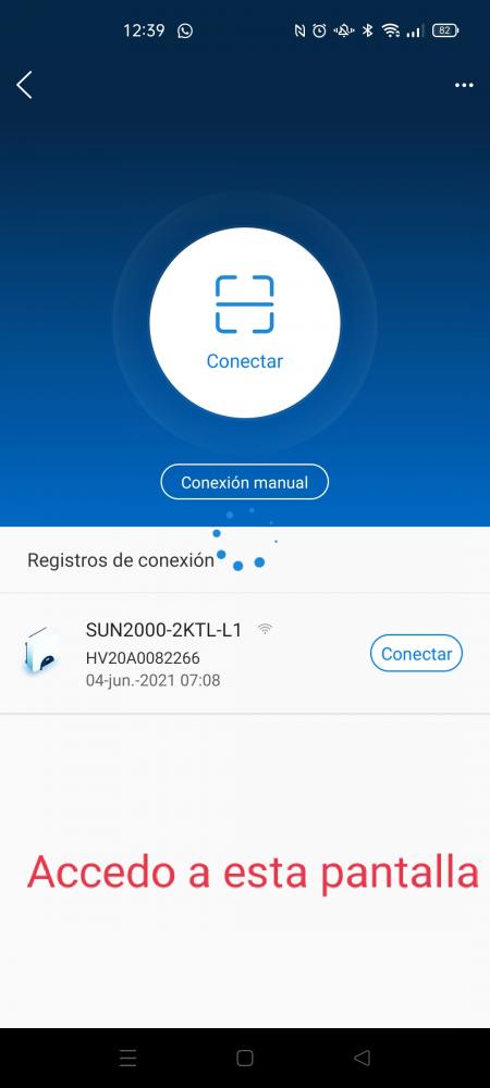

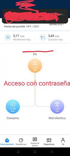

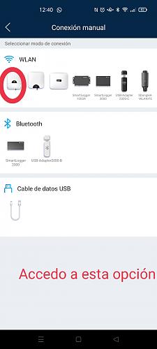

    APLICACIÖN APP-paso_1_img_20210608_140535.jpgAPLICACIÖN APP-paso_2_img_20210608_140535.jpgAPLICACIÖN APP-paso_3_img_20210608_140535.jpgAPLICACIÖN APP-paso_4_img_20210608_140535.jpgAPLICACIÖN APP-paso_5_img_20210608_140535.jpg
    He subido las fotos paso a paso, cuando estoy en casa, con mi wifi, no hay problema, solo cuando estoy fuera.

    Te estas intentando conectar a la wifi del inversor, por eso solo puedes conectarte cerca.
    La conexión "normal" por internet al inversor a través de fusionsolar es la primera vista que has subido, la que has tachado con rojo tu dirección que pone tres círculos con lo que produces , exportas o importas y usas en casa. Eso que se actualiza cada 5 minutos. A eso puedes conectarte siempre, ¿a qué sí?
    Lo otro, los siguientes pantallazos, son la info en tiempo real que puedes sacar conectándote a la wifi del inversor, y que solo puedes hacer estando cerca de él.
