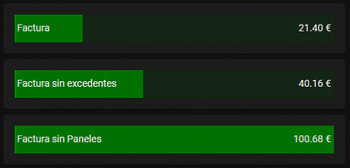

    A ver... tirar el dinero...
    yo tengo 13 paneles y voy a poner 4 más este mes.
    Mi ahorro por los paneles supera los 100€ mensuales
    algun comentario a este video? "mas de 3 paneles es tirar dinero"-factura_22-06.png
    Eso es a día 22/06 con las nuevas tarifas y precio final en factura.
    Con mis datos, puedo decir que este mes, los paneles me van a "dar" 108€ de ahorro.
    Los datos anuales son muy similares, desde la instalación, mi factura media es: 27,565€
    Mi media anterior a la instalación (con muchísimo menos consumo) era de 81,82€, además, al usar bombas de calor con los paneles en invierno, he reducido la factura de gas en algo más de 600€.
    Así, mi amortización anual de los paneles es de 1000€ directos en la factura de la luz + 600€ de gas: 1600€/año.
    Pagué 6000€ por toda la instalación llave en mano y 100% legalizada. El peor cálculo de amortización dice que en 4 años está pagada con creces. La garantía del inversor es 10 años y de los paneles, 25.
    No todos los casos de uso son como el mío y cada uno tiene que hacer sus números. Para mi, lo caro es subirse al tejado a montar. Los paneles 4, 8 o 12 no hay una gran diferencia de precio.

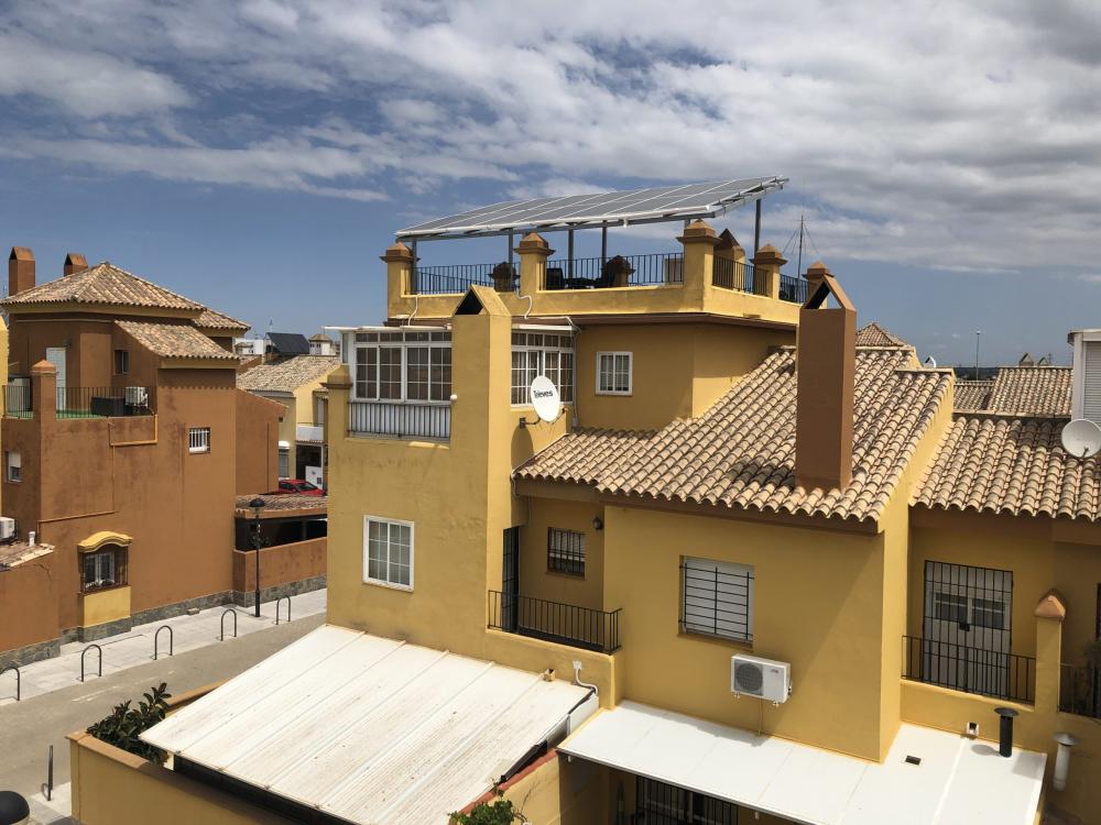

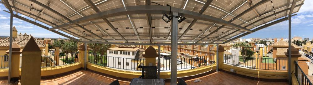

    Pues lo mismo que yo. Generalizar es como despreciar a los que estamos fuera de esa generalizacion. Mi instalacion y tal y como veo al sector electrico,
    teniendo en cuenta ahorro en gas, IBI (1500€ de ahorro), gestion inteligente del consumo fotovoltaico, vertido, etc...de 4 a 6 años pienso amortizar los 6500€ y mas de 6KW en placas. Mi consumo antes de placas: 110 a 120€, ahora 14€ y eso si.....4 aires acondicionados en casa, termo electrico de 100 litros siempre cargado, placa induccion, hornos, taller de informatica de mi hijo en mi casa (de 4 a 6 PCs funcionando varias horas), , alarma, vigilancia perimetral, alumbrado de led que ya tenia, etc...he aumentado mi consumo en un 60% pero a costo cero (en horas de sol, claro). Pero lo mas importante: No estoy degradando el medio ambiente y espero dejar a mis nietos un aire menos contaminado. El ahorro parami es secundario.Saludos.
