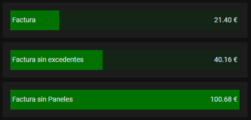

Depende completamente del consumo de cada uno, yo por ejemplo tengo 6 y seguramente amplié el próximo año
A ver... tirar el dinero...
yo tengo 13 paneles y voy a poner 4 más este mes.
Mi ahorro por los paneles supera los 100€ mensuales
Archivo adjunto 24986
Eso es a día 22/06 con las nuevas tarifas y precio final en factura.
Con mis datos, puedo decir que este mes, los paneles me van a "dar" 108€ de ahorro.
Los datos anuales son muy similares, desde la instalación, mi factura media es: 27,565€
Mi media anterior a la instalación (con muchísimo menos consumo) era de 81,82€, además, al usar bombas de calor con los paneles en invierno, he reducido la factura de gas en algo más de 600€.
Así, mi amortización anual de los paneles es de 1000€ directos en la factura de la luz + 600€ de gas: 1600€/año.
Pagué 6000€ por toda la instalación llave en mano y 100% legalizada. El peor cálculo de amortización dice que en 4 años está pagada con creces. La garantía del inversor es 10 años y de los paneles, 25.
No todos los casos de uso son como el mío y cada uno tiene que hacer sus números. Para mi, lo caro es subirse al tejado a montar. Los paneles 4, 8 o 12 no hay una gran diferencia de precio.

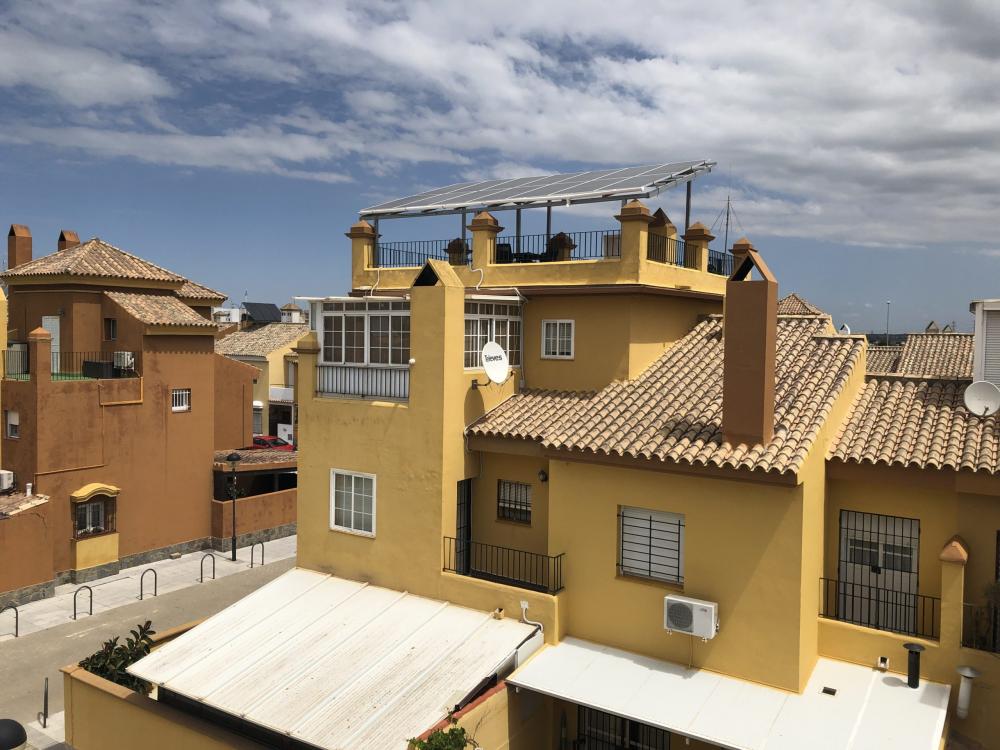

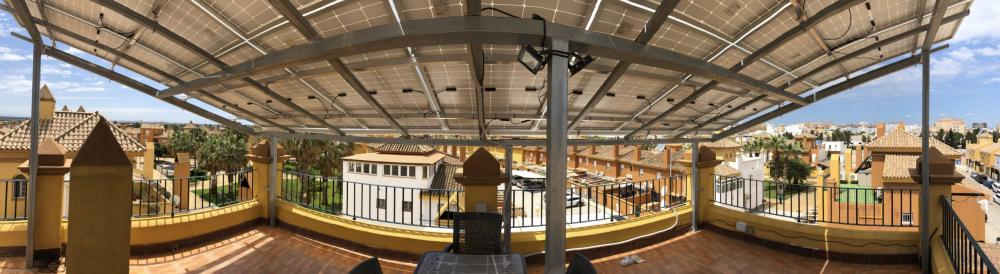

teniendo en cuenta ahorro en gas, IBI (1500€ de ahorro), gestion inteligente del consumo fotovoltaico, vertido, etc...de 4 a 6 años pienso amortizar los 6500€ y mas de 6KW en placas. Mi consumo antes de placas: 110 a 120€, ahora 14€ y eso si.....4 aires acondicionados en casa, termo electrico de 100 litros siempre cargado, placa induccion, hornos, taller de informatica de mi hijo en mi casa (de 4 a 6 PCs funcionando varias horas), , alarma, vigilancia perimetral, alumbrado de led que ya tenia, etc...he aumentado mi consumo en un 60% pero a costo cero (en horas de sol, claro). Pero lo mas importante: No estoy degradando el medio ambiente y espero dejar a mis nietos un aire menos contaminado. El ahorro parami es secundario.Saludos.

Claro que si amigo. Debajo de los paneles,mientras captan energia limpia y barata, mi esposa y yo nos tomamos a la sombrita un rioja a la salud de los foreros que deciden invertir sus ahorros en energia solar. Bancos fuera, contaminacion fuera y sobre todo....con el tiempo, electricas ladronas fuera. El futuro de la energia pasa por joder a a laselectricas que solo saben amasar fortunas con nuestras necesidades y con nuestro dinero. Ahora, cambiando de tematica me surge una cuestion: Porqué cuando los paneles estan a pleno rendimiento la tension de mi casa asciende a unos 248V?. A ver si me contestais. Conozco la Ley de Ohm y algo de electronica. Podria ser que el vertido a la red estuviera contenido por pocas demandas externas?. Saludos a todos vosotros desde la "Tacita de plata".

con respecto al voltaje, el inversor sube un poco el voltaje para "empujar" la energía hacia la red
Toda la razon Quadro. Unos por otro, pero mas los impuestos del Gobierno, asi nos va. Saludos y gracias por tu info sobre el "sobrevoltaje".
