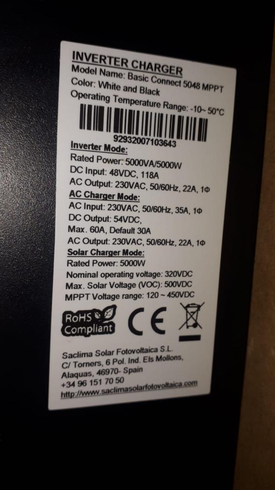

El inversor, yo pedi al vendedor un voltronic VM3 de 48v , Pero me envio otro marca Huber modelo
basic connect 5048Mppt, como se que hay muchos modelos similares no e reclamado ni nada.

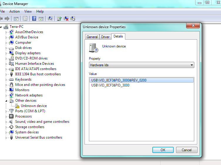

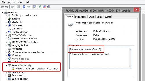

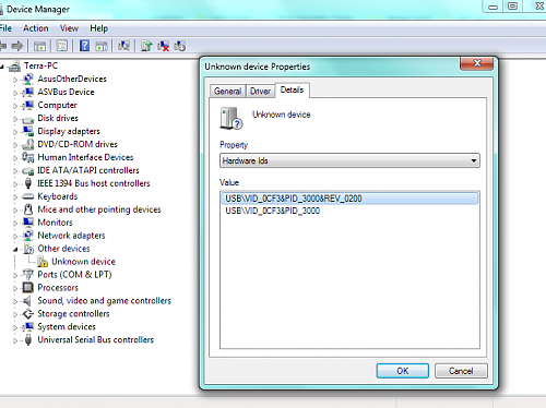

Conecta el cable usb directo y mira en el Administrador de dispositivos. Tiene que aparecer un puerto com virtual.
Comprueba que no tiene problemas:
o que no reconoce el dispositivo
Prueba la conexión con Putty:
